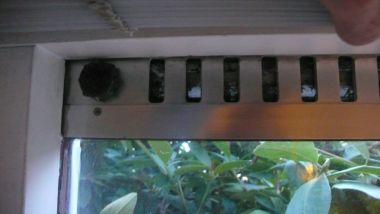

weet iemand hoe ik de ventilatierooster (zie foto) schoon kan maken, hoe kan ik het open doen om van binnen schoon te maken. Heb ik schroeven aan de binnen kant los gemaakt maar de aluminium streep zit erg vast, of moet ik het openen via de buitenkant door de klemmen los te laten?? alvast dank voor de tip

Ik heb dat eens door een kenner laten doen in mijn vorige woning..Het hele raam moest er uit om de roosters te ontmantelen en reinigen.Goed onderhoud is van belang en het niet laten volrotten tot het niet meer werkt.Dus even een advertentie op marktplaats voor een roosterspecialist zetten.
Zoals reeds verteld; het rooster moet gedemonteerd worden (glas dus ook)
dan de knop losschroeven en is het geheel uit elkaar te schuiven.
