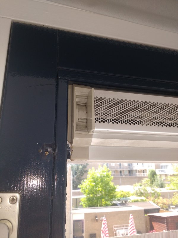

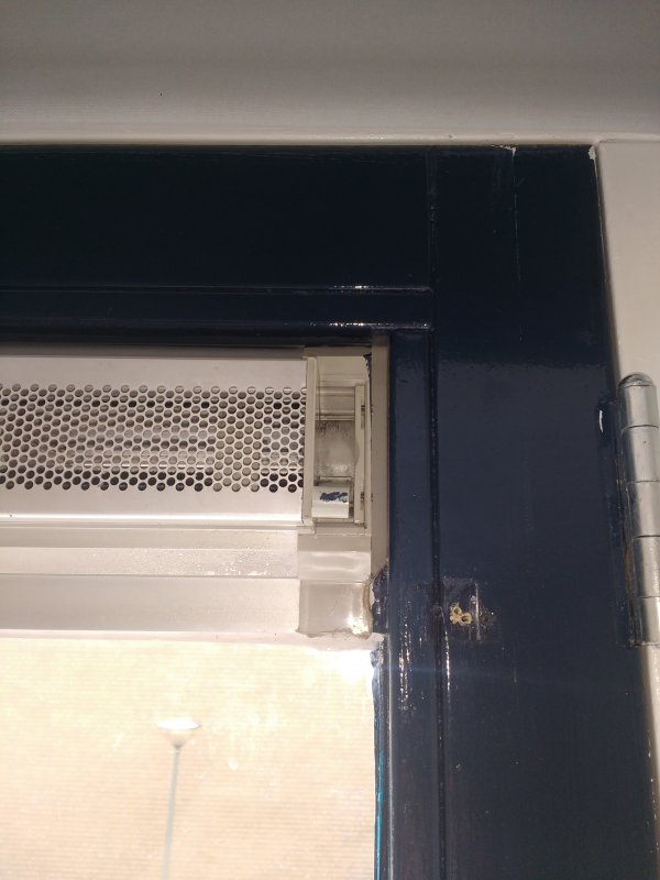

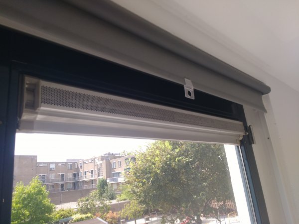

Helaas is het ventilatierooster van een slaapkamer raam defect. Hij liep ontzettend stroef en daarbij zijn helaas beide 'bedieningsstaafjes' afgebroken. Hij is dus niet meer te bedienen [ de rechter hangt er nog aan maar is ook gescheurd].
Nu ben ik zelf helaas niet zo technisch. Maar ziet er iemand een makkelijke oplossing? Bijvoorbeeld het volledig vervangen van de bediening, of het hele rooster?
En als ik het door een monteur laat doen, wat zou dan een redelijke prijs zijn?

Die "bedieningsstaafjes", hendels kan je eruit trekken. Klein gaatje inboren en er een schroefje indraaien.
Hendels zijn los te koop.

Bedankt, dat klinkt goed. en dan kan ik daarna er weer een nieuwe in duwen?
De schroeven zitten er nu in en heb de binnenkant met wd-40 gesmeerd. hij draait weer als een trein :-)
Toen ik die schroeven eruit probeerde te trekken met een tang, merkte ik dat het hele systeem allemaal redelijk veel meebeweegt. ben eigenlijk bang dat ik meer kapot zou maken dan alleen het hendeltje. ik denk dat ik maar even genoegen neem met twee schroeven als hendel. Zou het naar jouw idee veel kracht moeten kosten om ze eruit te trekken?

Die hendels zitten geklemd, je moet er redelijk hard aan trekken. Ik neem aan dat er meer als één rooster in je huis zit, even proberen en je weet het.
