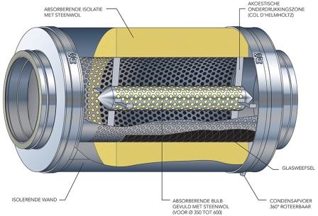

Heeft iemand ervaring met het plaatsen van INNO dempers in de kanalen?
Die zouden een reductie van het geluid geven.

Dempers werken, maar niet altijd. EEA hangt af van de oorzaak.

Dempers geven een vermindering van luchtstroom. Ipv. die inno dempers zijn er ook die je tussen de buis zet.

De geluiddempers moeten regelmatig worden schoon gemaakt. Bij vervuiling is de demping nihil.

je kan het beste slangen met geluidemping gebruiken. (geen dempers)
dit zijn flexibele slangen met daaromheen wol.
deze dempen het geluid van je unit.
heb je alu slangen zonder wol dan zullen deze alleen het geluid van je box extra uitstralen.
