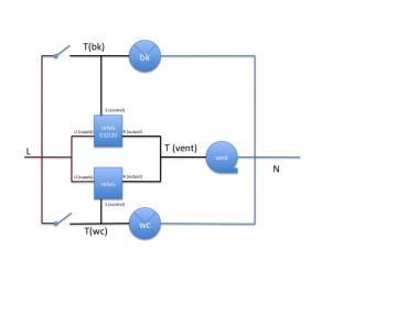

Hoi,
Ik heb de volgende uitdaging:
- We hebben in de WC een bewegingsmelder aangesloten en daarop de lamp in de WC.
- In de badkamer is de verlichting gewoon met een schakelaar te bedienen.
Uitdaging:
Ik heb een buis-ventilator geplaatst op de luchtschacht met t-splitsing naar badkamer EN wc.
Nu zou het fijn zijn als de wc en de badkamer de ventilator zouden laten draaien. Maar als ik nu de schakeldraden van beide naar de ventilator zou brengen dan gaat het licht in de wc aan als je de badkamer aan doet en andersom omdat de schakeldraden samen komen. Hoe los ik dit op?
Als ik er nu uit ben hoe dit te regelen dan komt daarna uiteraard de vraag hoe de badkamer schakeling de ventilator met naloop kan laten draaien (de ventialtor heeft dit soort fratsen niet van zichzelf, is simpel aan/uit), dus de vraag maar meteen omdat dat misschien een andere oplossing vereist.
Ik heb weinig ervaring met elektrisiteit.
Alvast bedankt!

Zoek eens op "potentaalvrij schakelen".
Jdiderik
Bedankt!
Met een extra i (potentiaalvrij schakelen) kwam ik daarmee op deze post: Schakeling zo dat ventilatie altijd werkt
Hier wordt gesproken over relais, aangezien de andere optie van dubbel polige schakelaars niet gaat werken (bewegingssensor is enkel) moet ik dus op zoek naar 2 geschikte relais. Kan iemand mij adviseren waar ik dit het beste kan vinden en waar ik op moet letten/naar moet zoeken.
Heb al even rondgeneusd bij Conrad, maar zie door de bomen het bos niet meer, en zelf een print-plaatje bouwen zie ik niet zitten. Schakel dan liever een prefab oplossing aan elkaar al is dat wat duurder.
Wel heb ik het idee dat ik dan in de badkamer een ander relais kan gebruiken die meteen de mogelijkheid van tijd sturing geeft (na-loop).
Dit is in de badkamer niet nodig omdat de sensor na geen beweging meer gezien te hebben zowieso 5 minuten wacht voordat die het licht uit doet, maar in de douche zou het fijn zijn als de ventilator nog even bleef draaien na het uit doen van het licht.

Jdiderik
Ik ben alweer een stukje verder.
Dit stukje techniek gevonden: ENYA E3ZI20
Dit maakt het mogelijk om in de badkamer schakeling zowel on- als off-delay te maken. Hoop dat de datasheets duidelijk zijn om de goede draden aan te sluiten.
Nu nog een standaard relais voor de wc en dan moet ik er volgens mij zijn.
Jdiderik
Ik kom op het volgende schakelschema, kan iemand bevestigen dat ik het bij het rechte eind heb?
Ingmar89
Jij hebt het helemaal bij het rechte eind!

Voor naloop van de ventilator heb je een afvalvertraagd relais nodig. Kijk eens of je dat kan vinden.
Jdiderik
Bedankt, ik ben gegaan voor de volgende:
WC: Solid st relay,25A 230ac 24-275ac screw
Badkamer: DPDT 7 function timer two-time 50ms-100h (ENYA E3ZI20)
