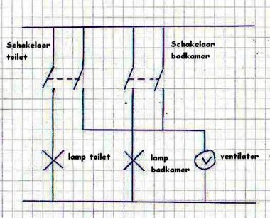

Maar hoe schakel je dan het toiletlicht én tegelijkerijd de toiletventilator? Dus zó dat wanneer je op de schakelaar drukt van het toilet ook de ventilator in dat toilet in werking gaat? klein schema!
@rie
Zoals in het bovenstaande schema is getekend gaat zowel het licht branden als de ventilator draaien.
Naar de ventilator gaat ook een zwarte draad.
De twee contacten van de schakelaar zijn mechanisch gekoppeld, dit wordt aangegeven door het stippel lijntje.
Als je een ventilator met nadraaitijd hebt dan moet er ook nog een bruine draad naar de ventilator

Sxnder
Je moet gewoon 2 polige schakelaars kopen (dus met 4 aansluitingen) deze zijn al 2 aan 2 gekoppeld. Verder kun je er als je wilt 100 schakelaars op aansluiten. Als er eenmaal spanning op de ventilator staat maak dat geen enkel verschil.
@Dinjens: Dat schema is hier niet van toepassing omdat TS twee schakelaars wil aansluiten.

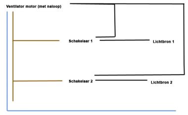

Pjfris
Dus als ik het goed begrijp kan ik het als volgt aanleggen:
En het is dus geen probleem om twee zwarte draden aan elkaar te verbinden en die vervolgens aan de ventilator te koppelen?
Sxnder
Zolang de voeding van één groep komt (wat in jouw schema het geval is) is dat geen enkel probleem.
