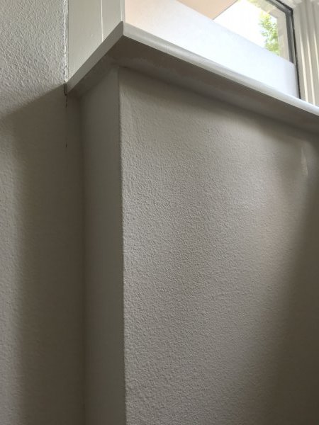

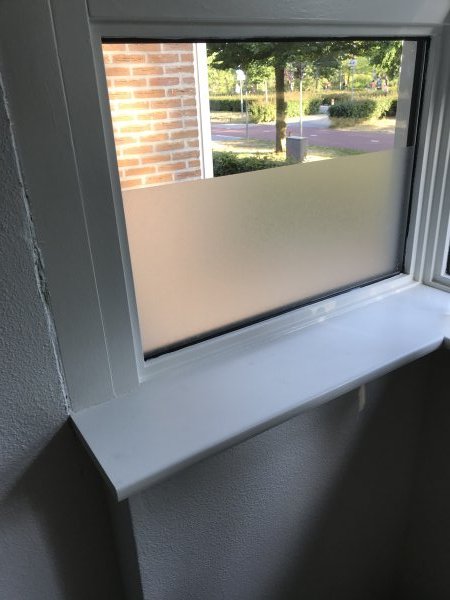

Ik wil onderstaande vensterbank graag verwijderen om daar een andere te plaatsen die minder ver uitsteekt. Ik hoop dat als ik deze lossnij ik hem er zo uit kan tikken met een hamer.
Is dat zo? Of zou deze aan de onderzijde nog ergens geschroefd zitten? Komt deze met het prefab kozijn samen of worden deze later gewoon vastgelijmd?
Alvast bedankt.
Gr Theo
Ik denk dat het iets van MDF is. Waar de meeste nieuwe vensterbanken van gemaakt zijn denk ik. Ik heb er ook over gedacht om deze in te korten maar dan heb ik een lelijke voorzijde die niet mooi strak is.
Als het mdf is kan je hem met een bovenfrees en een lat als geleider prima smaller maken en een strakke voorkant overhouden.
