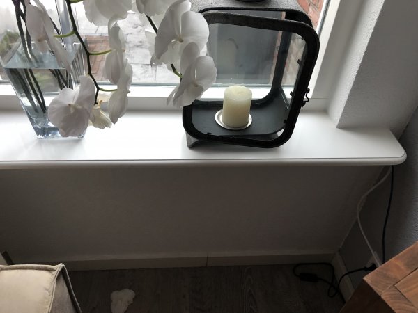

Ik wil graag in de woonkamer 2 vensterbanken vervangen.
Huis is uit bouwjaar ‘96

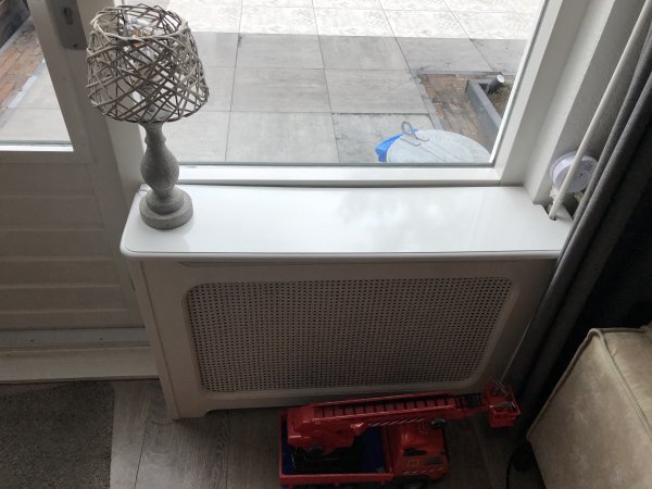

1 zit op radiatorbekleding, en de ander onder een dubbel raam.
Hoe gaat dit exact in zn werk. Ik zou de bestaande graag vervangen door iets van hardsteen of composiet. De oren mogen wat mij betreft weg, ik zou het graag wat strakker krijgen en een rechthoekige vensterbank plaatsen.
Mijn vraag gaat voornamelijk over hoe ik de bestaande er uit krijg, waar ik rekening mee moet houden en hoe deze bestaande ingebouwd of bevestigd zit.
De radiatorbak zal het probleem niet zijn, daar kan een vensterbank op verlijmd worden, en de bak aan de muur bevestigd. Het gaat mij vooral om de ander. Deze is 190cm breed met oren, 22 diep en 2 dik.
Waar te beginnen?
Deze lijkt verlijmd te zijn? Zit geen radiator onder en geen zichtbare bevestiging.
Graag jullie hulp want ik weet niet zo goed waar te starten?
Waarschijnlijk zit deze 1 a 2 cm geklemd onder het kozijn, en niet ingeklemd ter plaatse van de oren.
In dat geval is de vensterbank aan de onderzijde gesteld met vulblokjes, en met mortel of pur is de ruimte opgevuld.
Echter daar kom je dus pas achter als je hem in zijn geheel verwijderd hebt.

Aan de buitenzijde zit een netjes ingewerkte waterslag waar nagenoeg geen tocht of vocht door heen komt, deze lijkt overal netjes afgewerkt te zijn.
je geeft aan dat de vensterbank onder het kozijn geklemd zit, zit dit dan verder nog op 1 of andere manier vast, of alleen via de onderkant met pur of lijm?
zal de vensterbank nog aan de muur vast zitten behalve dat hij afgekit is?
voorstel stappenplan:
- beidde oren zo diep mogelijk insnijden, en eventueel met beleid een plamuurmes inslaan.
- langs kozijn recht naar beneden insnijden.
- onderzijde plamuurmes inslaan en kijken wat voor materiaal ik tegenkom
- vensterbank met beleid omhoog trekken, wrikken?
stel dat ie er uit ligt, welke stappen moet ik dan nemen om een koudebrug te voorkomen? heb je dit probleem ook met composiet?
Vaak is de isolatie vlak onder het kozijn weggezakt, en kijk je zo over de isolatie de spouw in. Da's niet goed.
De isolatie moet tot strak onder het kozijn geplaatst worden. Dan is een composietsteen ook geen probleem.
Ok, bedankt voor je antwoord, hier kan ik wat mee. ik wil graag een beetje voorbereid zijn op wat ik aan ga treffen of tegen ga komen :D
