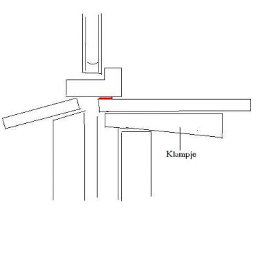

De oude vensterbank was er een , die over de bestaande vensterbank tegels heen geplakt zat.
Bij het verwijderen , gingen de tegels mee(goede lijm)
Nu wil ik er een nieuwe vensterbank oplijmen , maar moet ik eerst een stuk opvullen.
2 cm , de dikte van de oude tegels die eronder zaten.
Vrijdag en zaterdag komen ze hier stucen.Zou de stucadoor dat aan kunnen smeren , en dat ik er naderhand een nieuwe vensterbank opplak?
Moet ik het met specie aansmeren?Of met een mdf plaat 2 cm?
Wat is nu de beste manier?Zodat de stucadoor er mooi tegenaan kan stucen.
De stucadoor komt uit bulgarije :)
Die begrijpt me niet door de telefoon....
Wgb
Zo zou ik het doen. Alles weg en de nieuwe vensterbank onder het raamkozijn.
Dan kan ik de nieuwe vensterbank met een paar klampjes op zijn plaats zetten monteren.
Komt de stukadoor, Dan laat ik die als eerste die ruimte met specie opvullen als de specie behoorlijk is opgesteven haal ik voorzichtig die klampjes weg.
Misschien kan je dat ook de volgende dag nog doen.
Daarna laat ik de stukadoor het geheel afwerken.

Die klampjes los onder de vensterbank plaatsen dus...
Als de stucadoor gestuct heeft, montagekit tussen het gips en de vensterbank?
Is dat sterk genoeg?
De vensterbank word van hout.
Vr.gr.Tony
Wgb
Zo stel ik het me voor. Rood is ril montage kit. Kale kanten van het hout goed in de verf.
