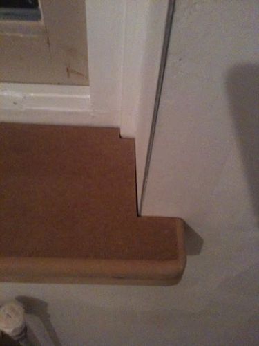

Binnenkort wil ik enkel Milinboard_vensterbanken vensterbankpanelen van 18mm spaanplaat en een melamine toplaag plaatsen. Nu wil ik deze op maat zagen met een fijngetande cirkelzaag en de hoeken ‘zagen’ met een Bosch POF 1400 bovenfrees.
Ik heb nog geen ervaring met bovenfrezen maar heb inmiddels wel gelezen dat een HM freesje te prefereren is boven een HSS exemplaar. Ook heb ik begrepen dat een geleide- plank of rail en de freesrichting van belang zijn.
Vanzelfsprekend ga ik eerst oefenen op restmateriaal. Maar voor dat ik hier aan begin zou ik graag willen weten welk freesje ik hier het beste voor kan gebruiken (een vingerfrees of groevenfrees?). En hoe kan ik het beste frezen voor een zo mooi mogelijk resultaat?

Sorry, ik was niet helemaal duidelijk met het woord hoeken.
Ik bedoelde het 'uitzagen' van de hoeken om de vensterbank tussen de twee muren aan weerszijden van het raamkozijn te kunnen plaatsen.
Zoals op deze foto te zien is:
Voor de duidelijkheid, het gaat om het uitfrezen van hoeken bij spaanplaat vensterbankpanelen. De MDF vensterbank op bovenstaande afbeelding dient slechts als voorbeeld voor het soort hoek.
Dan is een decoupeerzaag handiger. Ook aan de onderkant zagen met een scherp fijngetand zaagje om de zaagsnede netjes te houden. Evt. eerst insnijden of met plakband afplakken.
Met een bovenfrees kan, maar uit de hand geeft geen rechte lijn. Je kan langs een mal frezen, met een kopieerfrees. Maar dat is wel veel werk voor één zaagsnede.

Met een decoupeerzaag krijg ik het helaas niet zo strak als ik zou willen. Ik heb dit al meerdere malen geprobeerd met verschillende fijne zaagjes, waaronder enkelen met de tanden naar beneden en zelfs voor metaal. Ook met afplakken en heel langzaam zagen krijg ik het gewoon niet mooi (recht). Vandaar dat ik het dit keer met een bovenfrees wilde doen en langs geleideplankjes wilde frezen.

Dan is spaanplaat echt jouw materiaal :cool: !
Om dat strak gezaagd te krijgen zonder dat er hier of daar een stukje van het melamine afspringt heb je echt goed gereedschap en geluk nodig.
Je zou met de cirkelzaag de hoeken zover als je kunt kunnen inzagen en dan het laatste stukje (waar je dus niet helemaal door kon zagen vanwege de radius van het blad) met een goede scherpe handzaag door kunnen zagen.
Kwestie van goed aftekenen tot waar je kan gaan met de cirkelzaag.
Ik zou evengoed de randen van de vensterbank die in zicht komen afkitten, zo zie je een niet zo'n scherp randje ook niet meer.
Niet mis mee om het mooi te willen maken!
Is de dagkant volledig recht? Met een profielaftaster kan je het goed op het hout overbrengen.
Langs een malletje van plankjes kan het wel. De frees in de bovenfrees moet goed scherp zijn. In interne hoeken zit je met de straal van de frees. De freesrichting en -diepte is ook erg van belang. De laatste freesgang hooguit een mm eraf halen.
Met een decoupeerzaag kan je de zaagsnede eerst insnijden met een scherp mes. Dit is de zijkant van de zaagsnede, zaag er netjes naast, dan kan er geen plastic afspatten.
Op mijn decoupeerzaag kan ik een antisplinterplaatje zetten, nog niet gebruikt, maar dit zou goed moeten werken.

Met een bovenfrees lukt dit niet, omdat de binnenhoek altijd rond zal zijn.
Heb je al gedacht een een simpele figuurzaag?
Nog een aanvulling. Een occilerende machine werkt ook erg nauwkeurig.
Geen ervaring met het zagen van gelamineerd spul ermee, maar ik verwacht dat dit ook splintervrij kan.

Zo moeilijk is het op maat zagen van een vensterbank toch niet? Met een figuurzaag en een vaste hand heb je die hoekjes er zo uit. Doordat je "naar beneden zaagt" splintert de toplaag ook niet.

De dagkant is inderdaad geheel recht. De radius van de interne hoeken is een goed punt. Zelfs met een 6mm frees blijf je een radius houden van 3 mm. Ik kan niet goed meten wat de radius van de hoekprofielen op de muren is maar het zal zeker minder zijn. Ik zal een proefstukje moeten frezen om te zien hoe dat staat.
Hoeveel mm zou ik er per freesgang af kunnen halen? Is tweemaal 8,5mm en tot slot 1 mm een optie? En belangrijker, welke frees wordt hiervoor doorgaans gebruikt? Een vingerfrees?

Dat is inderdaad een punt dat IJkenhout ook maakte. Met een 6mm freesje zou de radius 3mm worden. Met een proefstukje zal ik moeten checken hoe dat oogt.
Een figuurzaag heb ik wel gebruikt voor andere klusjes maar alleen met houtsoorten die daarna nog goed bij te werken zijn met een schuurklosje. De niet geheel rechte zaagsnede zal ik hier helaas niet meer kunnen bijschuren.

Je hebt een groeffrees of een vingerfrees nodig. Al denk ik dat een vingerfrees eigenlijk een verzamelnaam is. Ik denk dat een spiraalfrees minder geschikt is, al kan ik niet aangeven waarom. In theorie zou een naar beneden gerichte spiraal het beste zijn, omdat er dan niets van de toplaag af kan spatten. Maar ik zou gewoon een rechte frees gebruiken.
Maar je gaat langs een mal frezen. Dat doe je met een kopieerring, of makkelijker: met een kopieerfrees. Heb je de kogellager aan de onderkant zitten, dan moet de mal aan de onderkant. Kogellager aan de bovenkant werkt handiger, omdat je beter zicht hebt. Die frezen zijn echter minder goed verkrijgbaar en je moet opletten dat de machine op de rand niet kantelt. Bij de lager aan de onderkant vreet kantelen niet meteen in het materiaal.
Hoeveel materiaal er je tegelijk af kan halen is afhankelijk van de diameter van de frees :) Maar langs een mal zaag je eerst de contouren grof uit met bv. decoupeerzaag en alleen het laatste randje met de bovenfrees.
