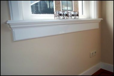

Ik wil graag een jaren 30 stijl vensterbank maken in o.a. een driehoekige erker.
Om het raam komt een lijst van een cm 8.
de vensterbank moet hier (langs de muur) nog een stukje onder door steken.
En onder de vensterbank moet dan weer een boeideel komen.
beetje dit idee:
heeft iemand heel toevallig ervaring hoe dit te maken of foto's van een bestaande situatie ???

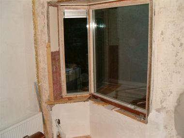

Je zal met een zweihaak de hoek moeten meten.
Daarna die hoek door 2 delen en dan aan de panelen dat verstek zagen.
Hier een fototje van de situatie.
Verder zit er ook een " vlak"raam in dezelfde muur.
De vensterbanken wil ik beide even ver uit de muur laten steken, een cm of 8 zeg maar.
Maar die 8 cm is maatbepalend voor het schuine gedeelte, en dar kom ik niet uit hoe ik dat netjes op moet lossen.
Zeg dat ik 8 cm uit de muur blijf (onder de deklijst, vertikaal aan de zijkant van het kozijn, nu een vuren lat op de foto) en ik meet de hoek die de erker daar maakt ten opzichte van de muur, deel die door twee ..... dan krijg ik een enorm brede vensterbank.
Vervelende is ook nog eens dat de erker asymetrisch is, dus aan de andere kant zou ik als ik de zelfde methode toepas een totaal andere breedte vensterbank krijgen.

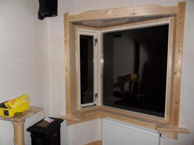

Het resultaat van mijn 23 delige vensterbank/betimmering
Inmiddels heb ik het grootste deel van de andere kozijnen en deurposten ook in deze stijl betimmert, en ook de plinten zijn in 11cm hoge uitvoering bijpassend.

Dat ziet eruit als een mooi stukje vakwerk. Leuk om eens wat resultaten te zien, ook al is dat misschien niet de insteek van dit forum.
Maar je bent er ook aardig lang mee bezig geweest of niet? Gezien dat andere topic (juli 2008). :wink:
Ziet er gelikt uit hoor.
