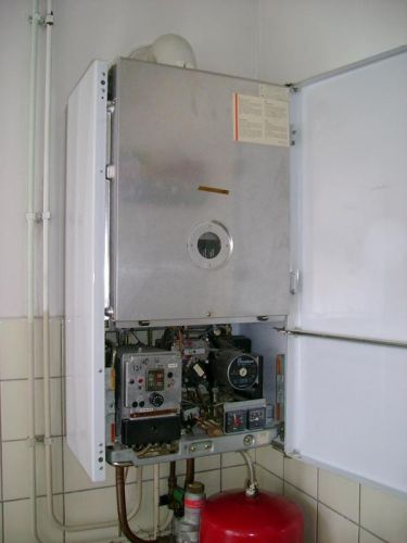

Nou heb ik bij mijn Vaillant VCW 180 XE het volgende probleem:
Op het moment dat er warm water wordt getapt of de verwarming aanslaat hoor ik een enorme herrie. Begint even voordat de brander gaat branden tot enige tijd nadat de brander uitgaat.
De pomp is in orde, die hoor ik gewoon zoemen, ook als de brander uit is.
1) Ik vermoed dat het de ventilator is. Wat denken jullie?
2) Is bij zo'n ventilator alleen het lager te vervangen, of wordt het een complete ventilator? Is die nog leverbaar?
3) Makkelijk zelf te vervangen?
Bij voorbaat dank voor jullie expertise!
De pomp draait volgens mij continue en zonder lawaai, en hoor ik voor de afvoergassen wel degelijk een ventilator draaien.
Die ventilator slaat vlak voor het ontsteken van de vlam aan. Waar zou die dan zitten?
Als uw toestel toch een ventilator heeft dan heeft u het verkeerde type opgegeven De ventilator zit altijd boven in en als deze lawaai maakt kun je hem het beste vervangen of je moet zo handig zijn om het lager te kunnen vervangen.

Ketel is van eind 80-er jaren, een VR ketel met zowel verwarming als warm water aftap.
Voor de kenners bijgaand een foto. Hopelijk kunnen jullie aangeven welk type het is en waar de ventilator zit.
Onderste sierplaat bij de meters en schakelaars heb ik even verwijderd.
Dit is een 182e of 242 e.oftewel gesloten toestel.
De ventilator zit achter de voorplaat.
Draai 1 schroef onder midden aan los en druk de klemmen in verwijder d voorplaat en u ziet daar de ventilator zitten.
Soms staat het type nummer op de onderzijde van de binnenkast vermeld, dus boven de pomp even kijken.

Ik heb zowaar vandaag (zondag) nog een zo goed als nieuwe ventilator op de kop kunnen tikken en ook al meteen opgehaald.
De oude heb ik uitgebouwd, en het lager was toch wel erg op zijn einde.

Het is een grote witte o-ring die onder de ventilator zit.
Als die geen problemen geeft kunt u zonder de witte ring volstaan.
