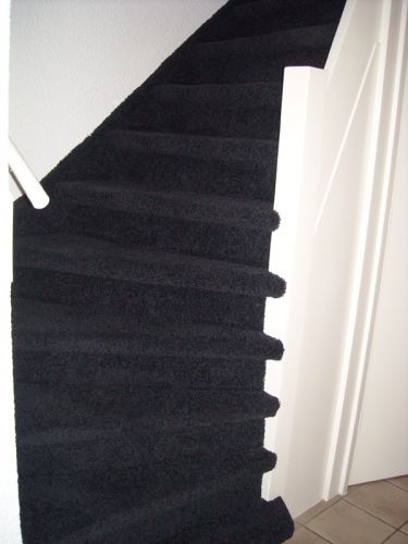

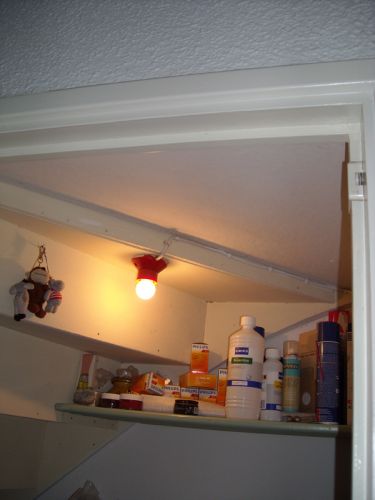

Ronald78
Bij afbeelding 2 zie je een verlaagd plafonnetje dat volgens mij wel weg te halen is zodat je bij de bovenste treden kan.

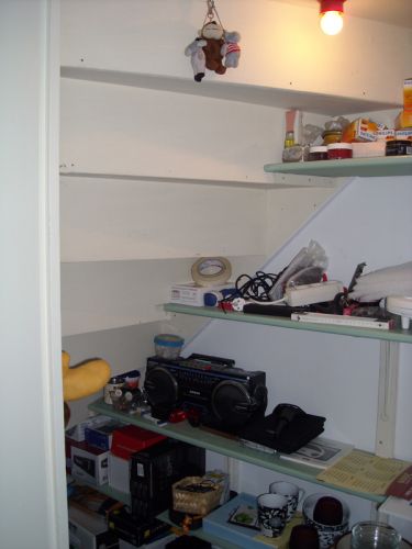

Ook hier: kan ik dit aan de achterzijde uitvoeren? Dus in de gangkast als het ware?

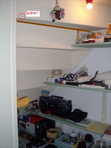

StefanD
In dit plaatje heb ik een cirkeltje gezet bij wat ik denk dat een spijker is. Al die spijkers zou je kunnen vervangen door schroeven.
De bruine lijn is de plaats waar een lat gelijmd zou kunnen worden. Dat zou je bij elke trede kunnen doen.
Ronald78
Ik heb even gekeken en het zijn inderdaad spijkers die er nu inzitten. Kan ik die schroeven naast die spijkers plaatsen, want die spijkers zitten nogal diep erin geslagen.
Wat betreft dat latje (bruine lijn): die zit vast tegen het opstaande deel en voorkomt dat het liggende deel kan zakken? Wat voor dikte en hoogte zou dit moeten hebben?

Kraaklatten plaats je aan de achterzijde van de trap, in dit geval in de kast dus.
Dit zijn latten van ca 7x2cm en de hoogte van de optrede.
Je plaatst deze latten in het midden achter het stootbord. Dus vertikaal!!
Je verlijmt deze aan het stootbord en aan de onderzijde schroef je hem vast door het stootbord in de trede. (wel de kraaklat voorboren ivm splijten van het hout.
Deze kraaklatten duw je naar omhoog voordat je deze vast schroeft;
Kraaklatten begin je te monteren vanaf de onderste trede en zo naar boven toe.

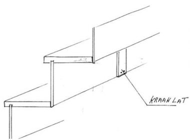

Waldy
Specialist Zonwering
Een kraaklat is een lat die vertikaal achter het stootbord geplaatst word in het midden aan de achterkant.
Onderstaande even een schets van een kraaklat en waar deze aangebracht moet worden.
Indien je naast de spijkers ook nog schroeven zetten (overbodig volgens mij) dan dit pas doen nadat er kraaklatten geplaatst zijn.
De kraalatten goed opdrukken en dan pas vast zetten. (wellicht kan er iemand de treden iets opdrukken aan de zijde waar de vloerbedekking zit (balkje en dit als hefboom gebruiken)
Ronald78
Dank je voor deze afbeelding. Dat maakt het wat concreter.
Beneden beginnen en dan alle treden naar boven een latje achter zetten. Klinkt simpel, maar als je het niet goed monteert heeft het 0,0 effect lijkt me. Deze week maar even naar de bouwmarkt dan...
