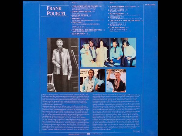

Het lukt mij niet om een LP rechthoekig op foto vast te leggen. Het minste dat je beweegt wordt dat perspectief /puntperspectief of lengte tov hoogte wordt anders. Zelfs met ondersteunde arm.
En heb al gemerkt dat je de smartphone 3 à 5° moet kantelen om rechthoekige foto te verkrijgen.
Licht is ook een probleem, ergens zie je steeds een glans of je eigen schaduw.
Een lp is te groot voor m'n scanner (A4)en bij de kopiewinkel met z'n A2 scanner is 't ca 1,5 per scan X (A & B kant/hoes 2 kanten/bedrukte sleeve 2 kanten).
Ik scan nu de hoes in 2 beurten en plak ze bijeen. Maar is tijdrovend . Plus de smartphone met 13 mpxl geeft betere foto's en zelfs betere tekst.
Ik koop niks zoals in die camera fora; Licht zal indirect moeten zijn via doek of wit plastik winkelzakje met ledstrip erachter(heb ik).2 Opstaande 90° wanden ca 60 cm hoogte. En hier bovenop komt de smartphone te hangen. Maar wel regelingen om een rechthoekige foto te maken.

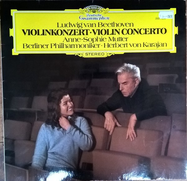

Wgb
Even snel, de foto los uit de hand gemaakt. Met Paint de foto op maat gemaakt.
Dat glimmende onderin zou je misschien kunnen voorkomen als je in een box en iets met verlichting kan doen.
Sjarel
Je ziet dat ff foto pakken niet zomaar gaat . De glans op hoes is ook niet gemakkelijk te belichten .
Naar onder toe vervormt de hoes. Met PhotoFiltre zou je onderaan wat kunnen laten zwellen om de lijnen recht te krijgen . De rest is gewoon de kloon-stempel enzv.

"Naar onder toe vervormd de hoes" van jouw of mijn voorbeeld?
Mijn foto staat scheef los uit de hand. Ik zie geen vervorming.

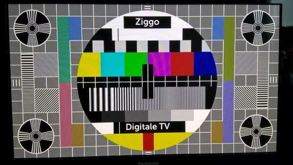

Wgb
Smartphone gemaakt even los uit de hand. :wink:
H@ns
Nooit gedacht dat het ouderwetse testbeeld nog eens op een smartphone zou verschijnen :)
