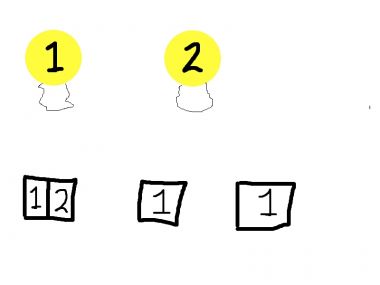

Ik heb de volgende situatie:
Lamp hal beneden.
Lamp overloop boven.
Nu wil ik (lamp 1 hal beneden) op 3 plekken kunnen bedienen.
2 schakelaars en 1 dubbele schakelaar.
Nu wil ik boven de lamp van de hal boven ook kunnen bedienen.
Zie het plaatje.
Nu heb ik al van alles gevonden voor 3 knoppen op 1 lamp.
Maar hoe werkt dit? Vooral hoe ik de schakelaar boven aansluit (met 2 knoppen)
Ik heb het internet en dit forum afgezocht maar kan niet precies vinden wat ik zoek.
Ik hoop dat mensen mij hiermee kunnen helpen.

Bedoel je dat je lamp 1 en 2 apart van elkaar wilt bedienen?

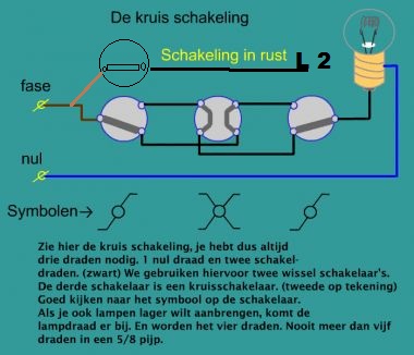

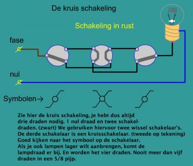

Alles wat 1 is, met een kruisschakeling uitvoeren.
Lamp 2 kan je met een enkelpolig bedienen.
Klaaspyro
Ik wil inderdaad de lampen apart van elkaar kunnen bedienen.
Het schema welke Ralph had gepost had ik ook al gevonden en daar kom ik ook wel uit. Mijn probleem is meer de 2 knoppige schakelaar met de lamp boven. Hoe sluit ik die aan? Kan daar dan 4x zwart 1x bruin in?
Immers 3x zwart voor de kruisschakeling en 1x bruin/zwart voor de lamp boven?! Zo'n aansluiting heb ik nog niet gezien.
Ralph
Kan ja, zoiets dus....

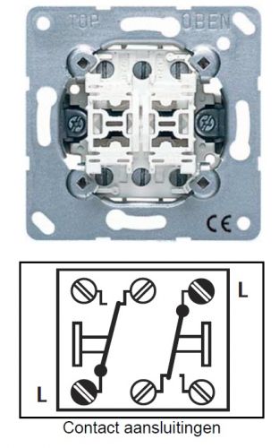

Tom345
Je kunt hiervoor een dubbelwisselschakelaar gebruiken. Dat zijn twee onafhankelijke schakelaars in een element.
