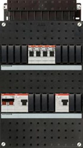

Ik heb een ABB groepenkast met twee ALS, zo'n typische voorbekabelde kast, de twee ALS gaan naar 3 groepen ieder.
Ik heb met mijn verbouwing nogal een uitbreiding gehad, nu 9 groepen, waaronder een kookgroep.
Heb enige tijd geleden op dit forum de samenstelling besproken.
Ik moet dan dus 3 ALS hebben. Heb er nu 2. Hoe upgrade ik m nu?
Op zich heb ik bovenin mijn groepenkast precies voldoende ruimte:
8 posities (8 groepen), 2 posities (kookgroep), 2 posities beltrafo
Lichtpunt
Als je de kast opent zul je misschien 3 sets aders zien, die elk naar een sectie toegaan op de montagerail.
Op de rail (de bushboard) kun je een nieuwe ALS opklikken.
Een set draden verbind je met de afgaande kant van de ALS.
Op deze sectie waar deze bedrading heen leidt kun je nieuwe automaten inklikken.
Zorg er wel voor dat je dezelfde type automaten bijbesteld, deze kun je zo inklikken. Zgn. Flexomaten bij dit merk.
Andere typen zijn wel mogelijk maar deze moet je dan weer op de conventionele manier aansluiten.

Bedankt voor jullie antwoorden. Zal de boel eens goed bestuderen. En inderdaad de rode linksonder is de hoofdschakelaar, erg prettig om te hebben.
Was eigenlijk van plan dit door een installateur te laten doen. Maar twijfel nu, het kliksysteem is zo makkelijk, je kan weinig fout doen volgens mij.
Heb verder mijn hele huis zelf verbouwd, incl elektra.
Hoe denken jullie daarover en belangrijker, wat zegt de regelgeveing daarover?

Bovenin zit een rail waar je de groepen op klikt, op de rail zitten contactpunten.
Onderin zit een rail met hoofdschakelaar en 2 ALS. De HS en ALSen zijn met draden verbonden. Hetzelfde geldt voor de ALS en de rail waarop de groepen zitten.

Als er geen set draden meer over is die niet aangesloten zijn,
dan dient u een 2polige ALS 40A/0,03 te plaatsen naast de bestaande 2 stuks ALS-en en deze op dezelfde manier aan te sluiten als deze.
U schaf 3 stuks installatie-automaten B16 2-polig van hetzelfde merk aan (dus geen flexomaten) deze klikt u op de bovenste rail.
De onderzijde verbind u parallel door en op de afgaande kant van de nieuwe ALS. De bovenzijde van de 3 automaten staan tot uwer beschikking.

Hoe sluit ik deze aan op de automaten die niet op t busboard zitten? (3 stuks). Wat voor draden gebruik ik hiervoor? De ALS heeft slechts 1 aansluitpunt voor nul en 1 voor fase. Lijkt me niet goed om hier drie draden in te proppen?

Ik heb nu:
1 hoofdschakelaar
2 ALS ABB FH202
5 FlexAutomaten 0025-050
Ik heb nog nodig:
1 Flexautomaat
1 Kookgroep-automaat
Vraag: Kookgroep; is dat eenvoudig weg, 2 flexautomaten en een fornuisbrug?
Dan nog:
1 ALS
3 Automaten, NIET flex, want mogen niet in busboard ingeplugd worden
Vraag: Gezien mijn eerste vraag in deze reply. Maakt t nog uit welk ALS ik neem? In verband met aansluiten.

Ja, neem gewoon een ABB FH202 is een als 40A/0,03, deze sluit je aan de voedende kant aan met 6qmm, deze draden komen vanaf de hoofdschakelaar.
De afgaande draden van de als sluit je op de voedende zijde van de automaten aan.
Zowel voor de voedende kant van de als als voor de afgaande kant kun je vds nemen (vd soepel). de uiteinden van de bedrading dien je wel te voorzien van aderhulzen. In voorkomende gevallen kun je twee draden samenvoegen in twinhulzen.
De zgn. kookgroep zijn idd twee gekoppelde automaten, waarvan wel de bedieningshefbomen verbonden zijn met elkaar.
Appeltje
Een ABB-busboard is altijd opgedeeld in 2 delen, wil je dus iets doen met 3 aardlekken dan wordt het voor de laatste aardlek inderdaad ouderwets met draden. Er bestaan ook 3 fasen busboards maar ook die zijn in 2 delen opgedeeld.
Gr. Ries.

a. Ik moet dus drie draden in de ALS en die ieder afzonderlijk naar de automaten?
b. Of moet ik van de ene naar de andere automaat doorlussen?
Moet ik dan niet "triple"hulzen hebben? bestaat dat?
Welke dikte moet de VD soepel hebben? Gewoon 2,5q?

Nee, twin
Nee, 6qmm

Ok dan snap ik m.
Bedankt, dat doorlussen leek me niet horen, maar is dus ok.
