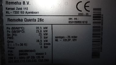

Ik heb een Remeha Quinta 28c combi ketel klasse 5.
Volgens mij 13 l/m bij 40c.

    Xr8
    Een quinta 28c is een cw4 toestel. De 35c is een cw5.

    Wel raar dat er op mijn ketel klasse 5 staat,zie foto.
    Goofy82
    Ik heb het nog ff opgezocht,die klasse 5 is zeker de Nox waarde ?
    Uitstoot?
    Goofy82
    Het is idd een cw4 ! :oops:
    Veranderd dat nog iets aan de situatie ?

    Om aan een CW waarde van 4, 5 of 6 te voldoen dienen ze allen minstens 12,5 liter per minuut van 40 graden leveren.
    Kacheltje
    Zoek het gaskeurlabel op Goofy82, daar staat de cw waarde vermeld. Dan zal je cw4 wel tegenkomen.
    Cw die meestal gehanteerd wordt is de waarde x2, dit in liters water van 60 graden.
