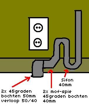

Kanterz
Tja zoals al eerder aangegeven moeilijk iets te zeggen zonder de situatie te kennen..
misschien kan je die foto eens uploaden die je zou maken
ik zelf zou geen sifon weg gaan werken.
maar ik verveelde mezelf, misschien is dit een optie;
je zaagt met een los zaagblaatje de 50mm pijp tot 6cm vanaf te grond af, daarop lijm je 1x 45graden mof-mof 50mm bocht & 1x 45graden mof-spie 50mm.
in de laatste mof een verloop 50/40 dan 2x 45graden mof-spie.
sifon hierop en stuk rechte buis op de wand.
mja dit alles is alleen mogelijk als je +/- 8 tot 10cm vrij hebt onder het stopcontact.
eventueel in het extreemste geval kan je wel gewoon 90graden bochten gebruiken, maar probeer ze te mijden...[/img]
Wamelis
Sorry voor weer late reactie... nog steeds heel druk...
De suggestie van Kanterz gaat helaas ook niet lukken, direct naast het stopcontact loopt een tros waterleidingen, en dat de afvoer niet tussen het stopcontact en de leidingen past is deel van het probleem.
Maar dank voor alle info & suggesties! Ik denk dat ik nu wel genoeg weet om een verantwoorde oplossing te bouwen.
