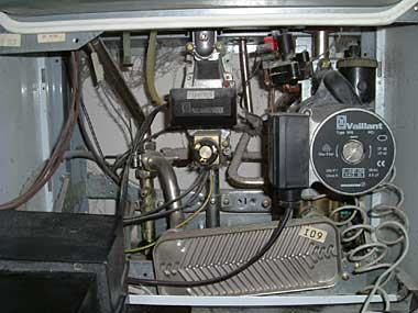

Heb je geen foto van het toestel :?
Stenflecco
Geen probleem.
Zie foto

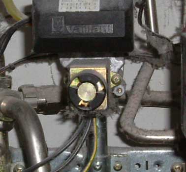

Om zeker te zijn: is het dat metalen vierkante bakje (L x B x H = ca 3 x 3 x 6 cm) met een metalen cylinder erop (die op zijn beurt weer omringd is met een plastic cylinder), precies in het midden van de foto?
(Detail uit foto gehaald door site-admin, hopelijk het goede...)

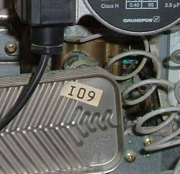

Cvolieboy
Detail van 14.47uur is niet het aquasensortje. :wink:
Detail toegevoegd door site-admin
Het geheel zit achter nr.109. Het aquasensortje is niet te zien op de foto helaas.
Het zit achter de tapwisselaar en onder de pomp.

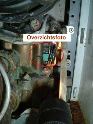

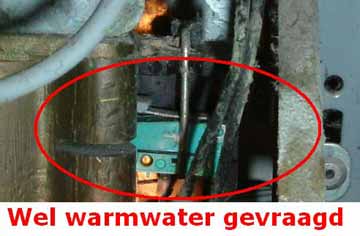

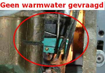

Hierbij de resultaten van een avondje ketel-engineering:
  • Waterhuis was OK. Heel klein beetje kalkaanslag, dat wel. Stift kon echter soepel op en neer gedrukt worden. Vrij veel troep verwijderd uit het filter, onderaan in het waterhuis. Membraan was intact.
  • Pomp bevatte een klein steentje in het rad. Veroorzaakte waarschijnlijk geen problemen. Steentje verwijderd.
  • Zie de foto's: het kleine plastic pennetje dat op het metalen plaatje moet drukken zodra warmwater gevraagd wordt, kwam net niet laag genoeg om het electrisch contact te maken. Het metalen plaatje heb ik vervolgens iets naar boven verbogen, zodat het contact wel gemaakt wordt.
    Voor degenen die denken dat de temperaturen in mijn ketel nu aan de hoge kant zijn: het geel/oranje schijnsel wordt veroorzaakt door mijn zaklamp :) ....om de boel een beetje bij te verlichten.
Daarna werkte de ketel weer perfect. Ik vraag warmwater....ik krijg warmwater.
Iedereen bedankt voor het denkwerk en de aanwijzingen op deze topic!

De fotos zijn toch weer anders dan de dokumentatie laat zien.
Van uw ketel kon ik het fijne ervan niet vinden, er blijken vele uitvoeringen te bestaan met het zelfde typenummer.
Nu ik uw fotos erbij zie, zie ik het verschil tussen de dokumentatie en de werkelijkheid.
