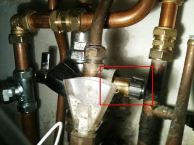

ChrisG
Is het die zwarte dop (in het rode vierkant)
Daar is alles alvast kurkdroog hoor

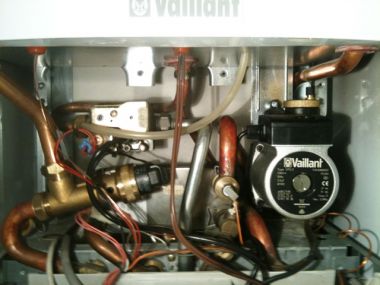

Ook even een foto van het binnenwerk gemaakt:

Nee dat is je inlaatkombinatie
er moet in de CV leiding een knop zitten

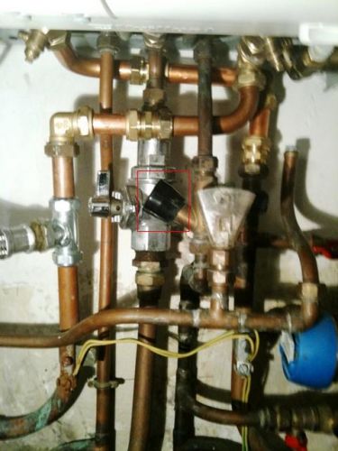

ChrisG
Nog eentje...
Obelix2
Specialist Witgoed
Nee, is nog steeds je inlaatcombinatie die is er voor warm water overdruk weg te werken.

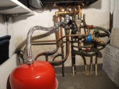

Maak eens een foto van dat zilveren ding in de linker leiding, en expansievat
ChrisG
Dat is een extern vat dat de technieker heeft geplaatst omdat hij zei dat het interne "waarschijnlijk" stuk zou zijn. Dat is dus ook niet afgesloten (wat ik onlogisch vind) Is het normaal dat er water zit in dat externe expansievat? Als ik het verplaats dan hoor ik water klotsen onderaan :?:
Obelix2
Specialist Witgoed
Vreemd, ik zie geen overstort.
Die T verbinding heeft de technieker die er in gezet, of zat hij er al in , waar het externe vat nu zit?
Ik snap het even niet meer hoor, zie geen overstort, misschien ook nog even een foto van de andere zijde met de leidingen?

Die T heeft de technieker er tussen gezet. Het nieuwe externe vat (rood) hangt aan die flexibele slang. Het vat zit op de retourleiding...

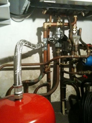

Hier is een iets bredere foto, mss dat je hier meer op kan zien?

Is het normaal dat in het onderste gedeelte van dat vat water zit?
Obelix2
Specialist Witgoed
  • #19
Nee, in het bovenste gedeelte moet water zitten
Ik snap het niet meer.
Ik zie geen overdrukbeveiliging oftewel een overstort zitten.
Ik zou die techneut toch een terug laten komen of contact met hem opnemen.
