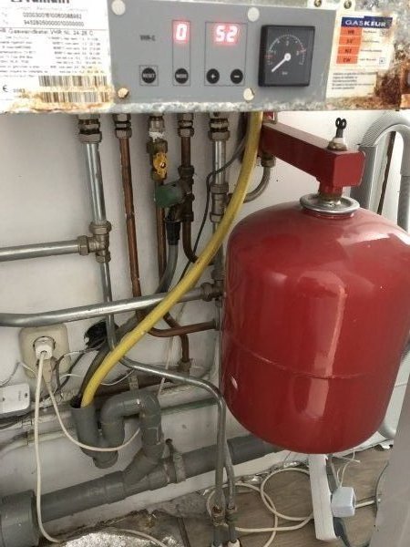

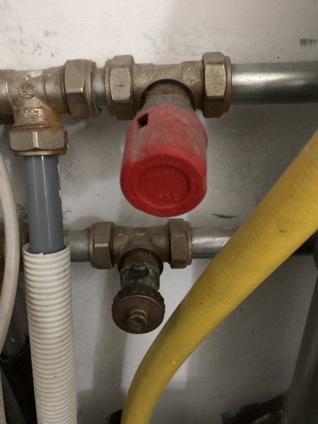

Mijn Vaillant VHR 24-28c geeft geen foutmelding maar ik zie dat de wijzer van de barometer helemaal laag staat. Ik vraag mij af of deze kapot is of dat er te weinig water in zit. Ik wil graag CV water bijvullen maar vraag mij af welke kraan ik moet hebben?
Ik denk zelf de linker knop maar er zit alleen geen sluitkraantje op. Wellicht dat er iets op gezeten heeft want er zit wel iets van een klein schroefdraadje bovenop waar wellicht iets op heeft gezeten.
Wie kan me helpen? Mijn dank is groot.
Groet,
Appel07
Kan ik daar gewoon de slang op aansluiten? Ik zie er namelijk geen kraantje opzitten waarmee ik dit tappunt kan openen...
Met het schroefdopje kun je ook de kraan bedienen, zit boven op je vulpunt.
Hou bij het vullen wel de meter in de gaten of de druk op loopt.
Dank voor je reactie. Ik zie nu pas dat het schroefdopje erop past :-)

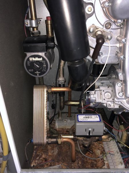

Ik heb nu alleen een pomp die niet helemaal goed werkt. Het witte palletje blijft naar beneden staan als de CV aan gaat. Heb deze omhoog gedaan mbv een schroevendraaier. De CV staat nu uit de het water in keuken en douch wordt weer goed warm. Dit moet dus nog wel opgelost worden...
Dat is een kekend probleem bij deze ketel, is de driewegklep die blijft hangen.
Zou er niet te lang mee wachten om te maken, anders gaat de motor ook kapot. Motor is het grijze kastje met wat palletje.
Hopelijk is je motor nog heel, bij CV stand moet het witte palletje naar beneden staan en bij warmwater gebruik naar boven.
Ik ben er idd achter gekomen dat het palletje laag blijft staan zodra ik alleen warm water pak. De verwarming wordt warm en het water uit de kraan lauw.
Ik zit te kijken of ik het zelf kan maken of dat ik iemand niet vragen. De ketel is inmiddels 16 jaar oud dus wellicht is vervangen überhaupt wel een idee.

Als je handig bent kun je het zelf.
Wel de ketel aftappen, anders wordt het een natte boel.
Let er wel op dat de display print niet nat wordt. Vervangen van de ketel kan natuurlijk ook, maar als deze nog goed werkt zou ik het binnenwerk ban de 3weg klep vervangen.
Dank voor je reactie. Ik ga morgen even de motor eraf halen en naar de 3weg klep kijken.

Het is me inmiddels gelukt. Er zit een nieuwe 3weg klep in en alles werkt nu goed.

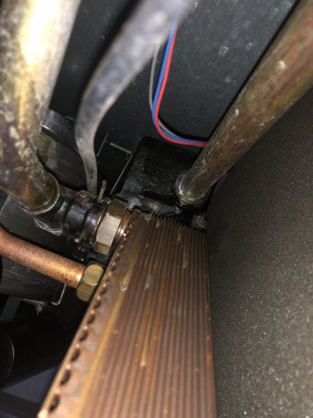

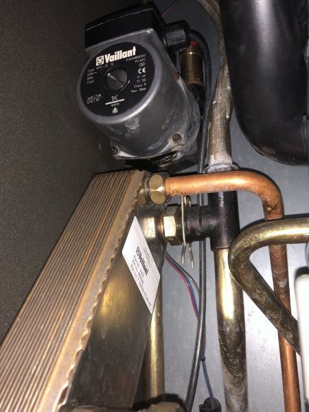

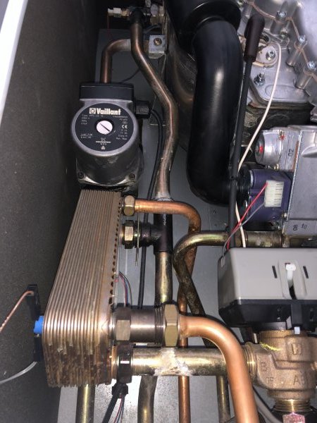

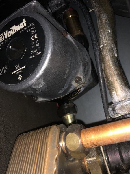

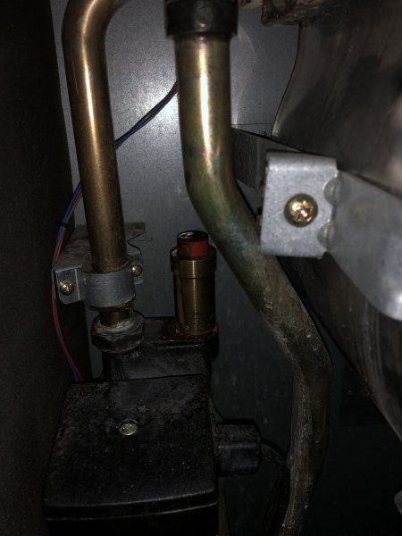

Om even terug te opdat roest. Ik zie waar water/lucht uitkomt nadat ik het stopcontact van de CV weer had aangesloten. Het komt uit dat rode ding. Enig idee of dit goed is??
Ik vermoed dat het bij de rookgas koker vandaan komt. Dit ivm sporen op de aansluiting van het gasblok. Plaats eens een foto vanaf de onderzijde van de warmtewisselaar genomen.
Hierbij de foto’s.
De CV heeft de afgelopen nacht niet gelekt. Er kwam alleen een beetje roetig water uit de automatische ontluchter.
Er ligt wel veel roest in de kast, wellicht van een eerdere lekkage van de vorige bewoner...?
