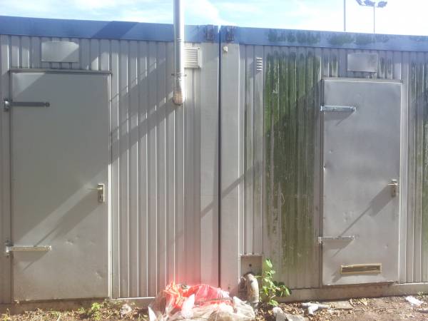

Vaillant VC-NL 255/4-7 R3
Zie foto
Tumkie :

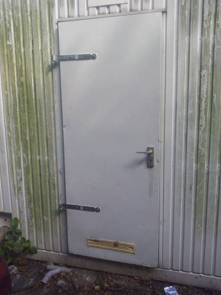

Foto goed bekeken ? zie je nog de ruimte onder de deur (dorpel) ? Rechtsonder bij de deur ? er is alles behalve sprake van belemmering lucht aanvoer denk ik ?
Bovenverluchting : rookgasafvoer naar buiten en inwendig een ventilatierooster naar buiten. Graag een reactie. Wat zie jij als probleem? Ga ik het verhelpen.
Tumkie:
waarom reageer jij zo ?
Ik heb een vraag en geef uitleg over de situatie toch ?
ik geef ook aan dat ik veiligheid wil.
Ik stuur foto's : de laatste situatie links geldt ook voor rechts qua roosters boven. Dus als er dan nog een probleem kan zijn , reageer normaal aub.
Ik vind het allemaal aan de krappe kant, ik moet nu even vanuit mijn ervaring putten want ik kan de tabel met het aantal benodigde vierkante centimeter niet terug vinden.
Misschien dat iemand die nog voorhanden heeft.
Reactie op Jan :
Krappe kant ? Vierkante centimeter ? Ik heb het over een ruimte van 3 meter, bij 1,2 meter , bij 2,2 meter. Hoezo krap?
Boudewijn: graag uitleg ! Dakdoorvoer maken dan? De gevel uitlaat is vrij en onbelemmerd door omgeving.
Ik hoor het graag van beiden.
De grootte van de ruimte doet er niet toe, het gaat om de lucht hoeveelheid die de CV ketel(s) gebruiken tijdens bedrijf.
Dat is grof berekend 10 m3 lucht er verbruikte m3 aardgas.
Die hoeveelheid lucht moet vrijelijk naar binnen kunnen stromen en daarbij hoort dan een meerdere hoeveelheid ventilatielucht.
De grootte van het luchtrooster is afhankelijk van de belasting van de toestel(len)
Als ik de foto zie, dan denk dat het afvoerkanaal direct op de ketel met een 90° bocht naar buiten gaat en daar dan met een 90° bocht weer naar boven gaat met verlening van de pijp.
Als dat zo is dan is dat niet de juiste manier van afvoeren.
Dan is een dakdoorvoer recht door naar boven in het vrije uitmondingsgebied wel zeer gewenst.
Ik weet niet (dat kan ik niet zien)of er in de nabije omgeving hogere belemmeringen zijn.
Vr Gr en succes ermee.
Lengte, hoogte, breedte of andere maten ?
Beetje duidelijker is wel handig.
Dan komt nu de NEN in beeld en zegt dan, dat de minimale roosteropeningen dan minimaal 300cm2 dienen te zijn. :wink:
Dat is de kleinste maat, alleen groter als het moet maar niet kleiner als het berekend is. :idea:
