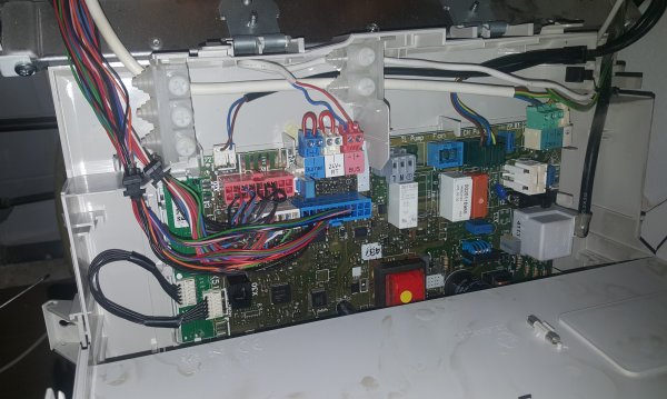

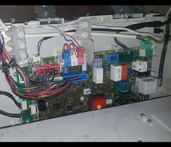

Mijn combiketel vailant staart direct met verwarmen als ik de stekker in doe. Ook heb de termostaat in de woonkamer weggehaald werkt gewoon direct . Dus ik moet steeds de stekker in en uit doen ook voor warmwater en de verwarming . Weet iemand het ?
Waarschijnlijk 3 wegklep,de ketel probeert dan de tapwatervoorziening op temperatuur te krijgen maar de warmte gaat deels naar de radiatoren.
Tapwater heeft altijd voorrang op de thermostaat vandaar dat hij direct start met of zonder.
Dan heb jij denk ik nog een vcw 242 hangen.
Als het toestel na het bereiken van de warmtevraag nadien niet meer aanslaat is 99% je regelprint defect.
dit is de print waar je regelthermostaat op zit.

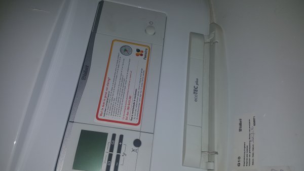

Kun je aangeven welk type ketel je exact hebt anders heeft het beantwoorden van vragen geen zin.
Ik zo zeggen bel Feenstra ff die hebben het beestje in onderhoud zo te zien.
die moeten het oplossen ga er niet zelf aan knutselen.
