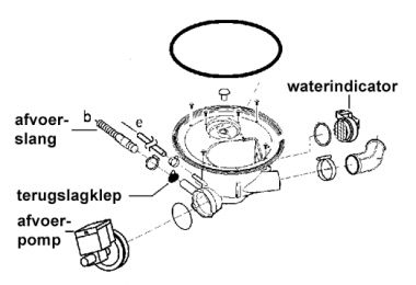

Ik heb zelf het idee dat het iets met een sensor te maken heeft dit het water meet bij het afpompen. (hij denkt dat er nog water in staat, daarom pompt hij door) Maar dit zou alleen maar zo zijn als hij hier bij de eerste afpomp (direct na de start) hier niet naar kijkt.
Kan iemand mijn idee bevestigen, of een andere oorzaak verzinnen.
Als het de sensor is: is deze zelf te vervangen? Is het de witte pin die in het reservoir te zien is?
Alvast bedankt.
