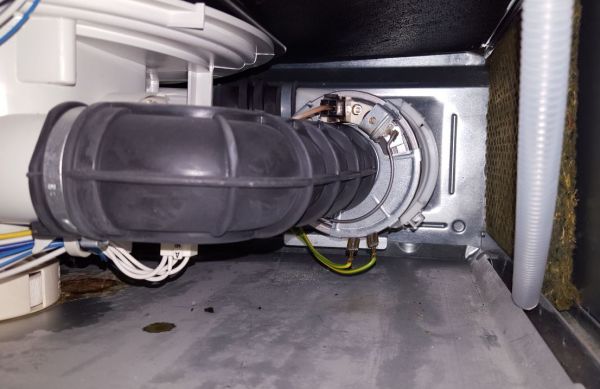

hoop dat iemand ervaing heeft met het volgende probleem...
Onze vaatwasser Whirlpool ADG 9340/3 geeft kortsluiting na een bepaalde tijd. Ik merk ook dat de "off" button niet meer werkt en ik de vaatwasser dus ook niet meer uit kan zetten.
De kortsluiting is geen aardlek maar sluiting.
Ik voelde wel na het openen van de vaatwasser dat de lucht warm was en het bakje open was. Na de sluiting nog een paar keer geprobeerd de vaatwasser opnieuw te starten (wat ook lukt na een reset van programma en opnieuw starten) maar na enkele seconden geeft hij weer sluiting, op elk ingesteld programma krijg ik sluiting...
Weet iemand raad hiermee?
Ik hoor het graag, alvast bedankt.

Zwart geblakerde connector op verwarmingselement is een mogelijkheid.

Plaat onder de deur verwijderen dan kijk je gelijk op de bodem van de machine.
Dan zie je rechts een metalen koker , dat is het element. , met daarbovenop een connector.
Kan je gelijk kijken of er geen waterlekkage is.

Vaatwasser inmiddels nagekeken en blijkt dat inderdaad die connector een beetje zwart is... Wat heeft dit voor betekenis?
Zie afbeelding.

Normaal is deze connector al zwart van kleur :) hij mag alleen niet zwart-grijs aangebakken zijn.
Ik denk op de foto te zien dat hij inderdaad zwart geblakerd is.
Dit houd in dat de connector een slecht contact heeft gehad en dat deze onbruik is geworden.
De connector losmaken en deze vervangen voor lossen AMP of Faston stekkertjes met isolatie.
De enige hamvraag is nu zijn de aansluitingen van het element niet ook compleet weggebrand dit zou schoon moeten zijn.

Ik ga het proberen, als ik de stekker los haal dan werkt de machine in ieder geval weer.

Dan komt hij waarschijnlijk weer met een foutmelding verwarmingsfout F3 , maar alles beter als kortsluiting!!
