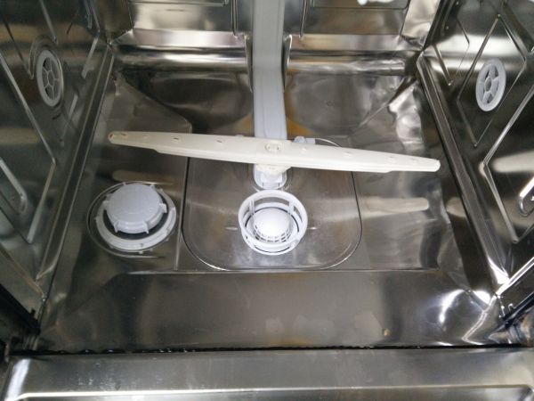

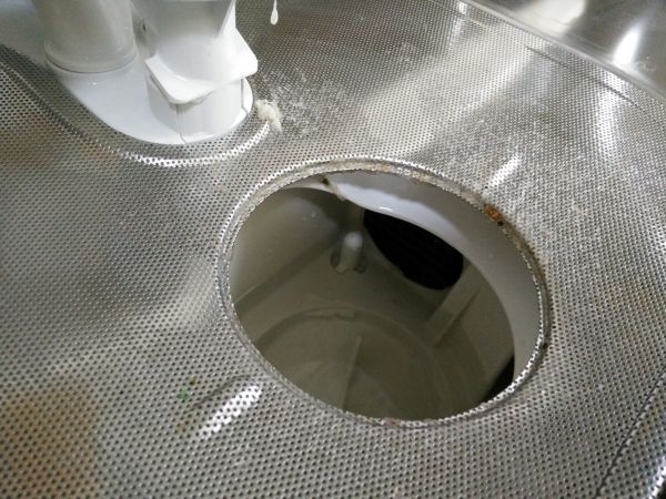

Het gaat om een Pelgrim vaatwasser dit verder helemaal schoon is. Ook de sproeiarmen en het filter is gecontroleerd en is helemaal schoon.
Het zoutreservoir (linksvoor, draaiknop) wordt niet gebruikt, maar ik zie wel dat daar water in staat. Kan dat de oorzaak zijn van de stank?
Ik heb verder geen idee.

Ook de stap met een speciaal reininingsmiddel heb ik al gedaan.

Nou ook de rubbers zijn het niet.
Het is ook echt een rioollucht die je ruikt.
Is de afvoer van een afwasmachine smal? Ik zie namelijk niet goed waar het water nu heen gaat. Er zit een close in boiler naast dus het is ook wat krap in die kastjes.
InstallateurRdam
Zou je wat foto,s kunnen maken en plaatsen.
En afvoer te klein hoelang heb je hem al?
Loopt je gootsteen goed weg?

Extaxi
Oh de machine is al 10 jaar oud, maar ziet er nog zeer netjes uit. Normaal ook geen enkel probleem. Laatst ook wel een keer wat vieze lucht gehad, maar toen was het na zo'n reinigingsbeurtje opgelost.
Water in de gootsteen er naast loopt zeer goed weg ja en daar komt ook geen vieze geur uit verder.
Foto's komen er aan.
