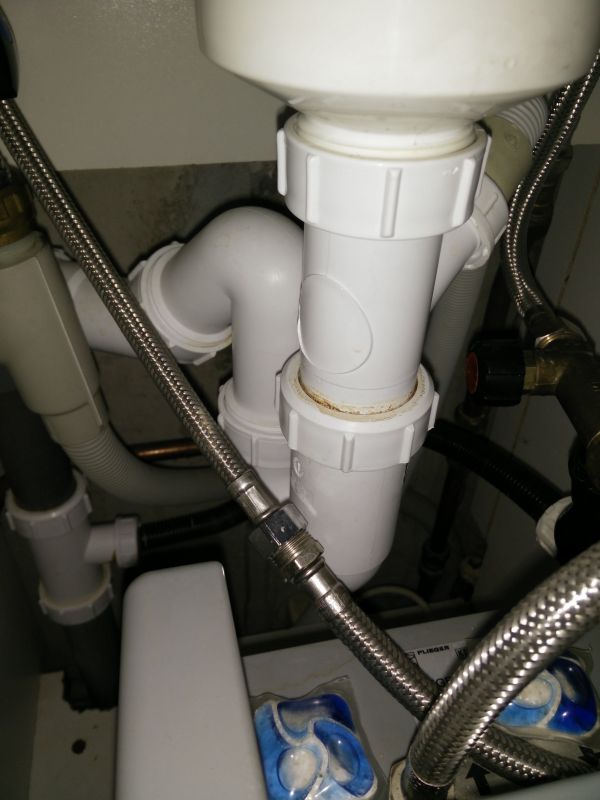

Ik denk dat er iets anders is namelijk een open verbinding met de afvoer.
Vaak als de afvoerslang vastzit onder de sifon van de gootsteen wat in principe wel weer gorgelgeluid voorkomt.
Het anders leggen van de afvoerslang kan de stank tegen houden.
Dus mocht niets helpen leg de afvoerslang met een klein bochtje omhoog om een sifoneffect te creëren.

  • #27
Niet op deze foto te zien!!!
Zoek de afvoerslang :)

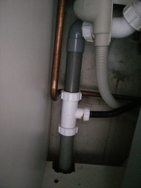

Je afvoer zit toch ook al 10 jaar hetzelfde?
Een afvoer stinkt altijd , daarom zijn er zwanenhalzen.
Als de afvoerslang bv onder de plint zit aangesloten loopt de vaatwasmachine vanzelf leeg.
Dit kan je oplossen daar hem bv achter het toestel eerst omhoog te leggen.
Afvoerslangen worden warm , trillen en kunnen dan naar beneden komen.

Extaxi ik neem aan dat je het na deze bangmakerij niet geprobeerd hebt?
Kan je een foto van je sifon maken? Bvd

Ik heb de grijze afvoerslang gevonden en die ligt helmaal tegen de muur aan. kan me niet voorstellen dat die ook maar iets is veranderd qua ligging. Ligt zelfs achter een pootje van de keuken.
Jawel hoor ik heb gewoon wat soda er in gegooid en de machine draait nog.
