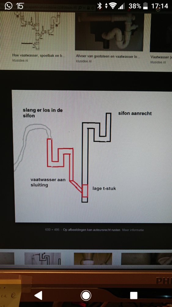

Wanneer we de vaatwasser aanzetten komt er een rioollucht via de gootsteen omhoog. Dit is uiteraard niet prettig. Mijn idee is om op de afvoer een y stuk te plaatsen en daar een nieuwe sifon +aansluiting vaatwasser te maken. Gaat dit werken zijn er alternatieven?
Huidige situatie
Mogelijke oplossing

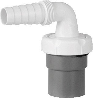

En dan in plaats van de slang los erin in zo'n aansluiting
Of kan ik gelijk op de rode vertakking van de standleiding het speciale vaatwasser afvoerstuk verlijmen. Er is dan geen sifon maar ook geen open verbinding met het riool dus geen stank?

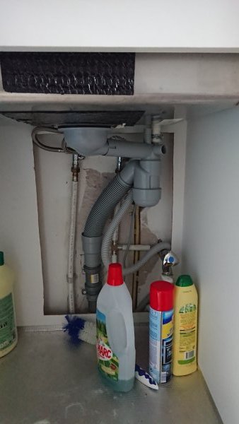

hoe zit dit aan gesloten bij A
Dat is de huidige aansluiting afvoer van de vaatwasser. Bovenop de bekersifon zitten 2 van deze kunststof aansluitingen voor vaatwasser/wasmachine. Geribbelde slang gat via een rubber verkoopheid deze aansluiting in. Vaatwasser staat in het kastje rechts van het gootsteenkastje
Foto kwartslag rechtsom
Waarschijnlijk is de beluchting van het riool niet op orde, of een (bijna) verstopping, waardoor de sifon leegtrekt.
Hoor je het ook 'klokken' in de gootsteen als de vaatwasser afpompt?
Ik hoor het inderdaad wel klokken ja. Aan de andere kant loopt een overvolle spoelbak snel weg en heeft 'ploppen' geen effect gehad
Oke,
Bij gootsteen gebruik geen last van stank?
er zit wel een dubbele sifon in die slang hij gaat vanuit vaatwasser over de kraan en dan naar de sifon zit hier een scherpe haakse bocht in?
Laat die slang nu eens gewoon niet over die kraan lopen zodat de S sifon weg is uit de slang.

Zat inderdaad wat viezigheid in de slang. De lucht die uit de slang kwam kwam mij ook bekend voor. Echter heeft het verleggen niet geholpen tegen de stank uit de gootsteen
Jammer ja.
werkt het overloop pijpje wel, als die dicht zit nog in de sifon dan trekt sifon leeg en dan heb je ook open rioolstank
Ja die zit niet verstopt heb hier preventief ook een sloot water doorheen laten lopen. Ik ga nu een beluchten plaatsen in de hoop dat dat de stank oplost.
Als je online kijkt hebben deze sifons vaker problemen met afvoer en beluchting.
hij gaat ook van dikke buis in een keer dunne buis 40 denk ik
