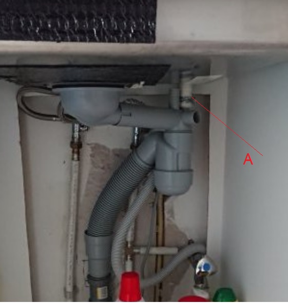

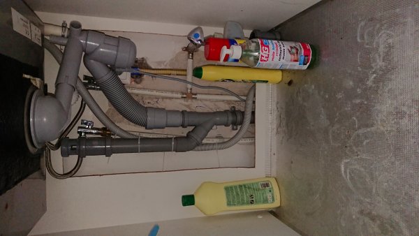

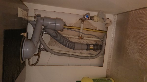

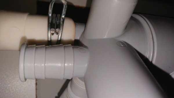

Wanneer we de vaatwasser aanzetten komt er een rioollucht via de gootsteen omhoog. Dit is uiteraard niet prettig. Mijn idee is om op de afvoer een y stuk te plaatsen en daar een nieuwe sifon +aansluiting vaatwasser te maken. Gaat dit werken zijn er alternatieven?
Huidige situatie
Mogelijke oplossing
En dan in plaats van de slang los erin in zo'n aansluiting
Huidige situatie
Mogelijke oplossing
