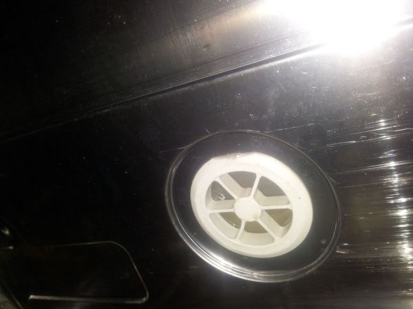

Vanuit hier kwam af en toe water in de vaatwasser. Hoort.ook niet zo denk ?
Wat kan ik hier aan schoonmaken of doen? Heb stoomreiniger dus weet.noet.ofnik de.slangen door kan blazen met stoom?

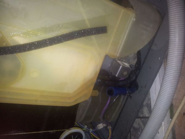

Dus hij lekt als hij uitstaat. Moet de onderplaat eraf?
De blauwe slang kan ik niet in blazen. De kleine zWarte ook niet. De dikkere zWarte wel. Geen idee wat dit inhoid trouwens.
Edit: blauwe slang komt dus het water in. En die zwarte gaat naar het zoutvul resevoir. En die ander dus de labyrint...
Nou snap ik niet wat ik daar nog ergens schoon kan maken

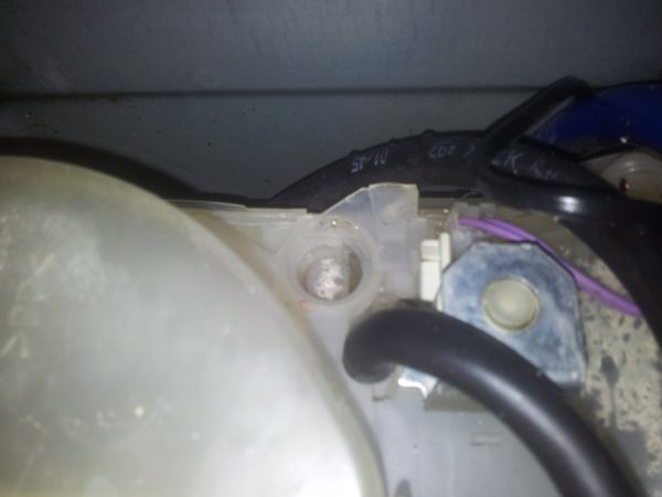

Jaawis
Hier uit dat witte gat komt nou een wereld water uit? Daar boven die zwarte slang
