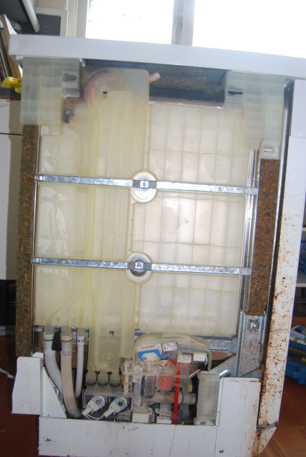

Inmiddels heb ik de vaatwasser uit het keukenblok gehaald en de zijkant eraf gehaald. Ik zie flink wat slibsel in het labyrint en ook de leiding naar de vlotter ziet eruit alsof die nodig schoongemaakt moet worden. Maar hoe krijg ik dat onderdeel eruit zonder de boel te mollen? Ik heb inmiddels de twee stangen die het labyrint op z'n plek houden losgemaakt. Hoe nu verder?

Het is gelukt! Hij doet het weer!

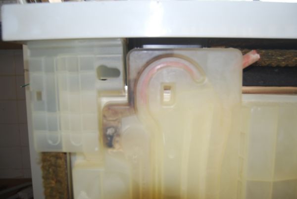

Ik moest de twee plastic hoekstukken aan de bovenkant losmaken om het labyrint eruit te kunnen tillen. Ze zitten vnl met klemmetjes vast, maar degene linksboven bleek ook met 1 schroef vast te zitten. Duurde even voordat ik dat door had. (Om de plastic hoekstukken eraf te kunnen halen moest ik trouwens eerst ook het bovenblad eraf halen. Dat was makkelijk: aan de achterkant twee klemmen loshalen en dan horizontaal naar achter eraf schuiven).
Labyrinth kun je vervolgens omhoog eruit tillen. Die drie contactpunten met zwarte ringen kun je naderhand gewoon weer van boven naar beneden erin laten zakken.

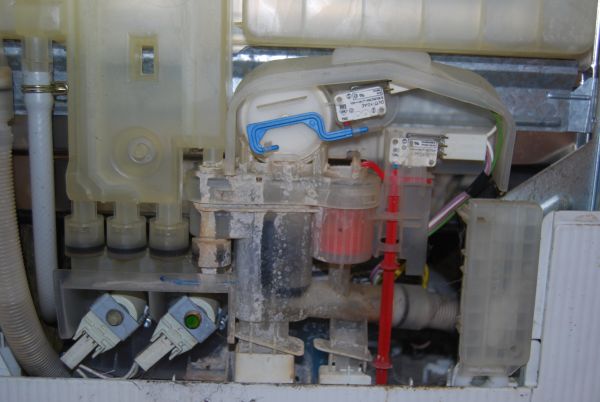

Toen het labyrint eruit was het vlottergeval losgehaald. De slang rechtsonder kun je ook gewoon lostrekken en die bleek het probleem te zijn: die zat verstopt. Er stroomde gelijk een hoop water met rotzooi uit. Vervolgens heb ik die met een gebogen ijzerdraadje verder leeggehaald. Doeken eronder om het water op de vangen zodat er geen water in de droge onderbak van de vaatwasser kwam te staan. Anders gaat een ander beschermingsmechanisme in werking (er zit een piepschuim ding dat dan gaat drijven en de schakelaar van de watertoevoer omzet).
Wat een hoop vieze prut kwam er uit de afvoer (of is het toevoer?) van het vlottergeval! Ik heb daarna het vlotter geval nog helemaal uit elkaar gehaald, schoongemaakt en ontkalkt, maar dat had volgens mij niet eens gehoeven.
