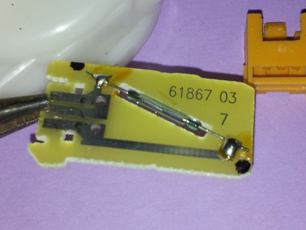

Nu had ik dus een nieuwe flowsensor verbouwd maar ik ben me niet zeker of hij wel OK is.
Is dat reed-contactje NO of NC?
Is er iemand met een goede flowsensor en deze even wil doormeten om te kijken of dit reed-contactje normaal "open" of "dicht" staat?

Het is een watermolentje met magneetjes die een reedcontact aanstuurt , dit gaat zo snel dat dat alleen met een scoop te zien is.
Het is dus NO of NC afhankelijk van de stand van het molentje.
Dus eigenlijk niet te meten.

De flowmeter die ik geplaatst is idd 2ehands en kwam uit een werkende machine waarvan de circulatiepomp kapot was en de eigenaar het niet meer de moeite waard vond deze te repareren. In theorie zou dit metertje ook defect kunnen zijn. (Murphy's Law zullen we maar zeggen)
Als je het printje uit de flowmeter haalt zit er een reed-contactje op maar ik kan niet achterhalen of dat contact normaal open staat. Als het een NO reed is dan hoort deze normaal open te staan. Met een weerstandsmeting zou je dus bij het benaderen van dat reedcontactje met een magneetje een verandering moeten kunnen meten, of dat nu een NO of NC is.
Conrad verkoopt deze reed-contactjes voor +/- €0,90 vandaar mijn vraag of het een NO of NC type is.
Vind het persoonlijk een beetje verspilling om die hele flowmeter weg te gooien en een nieuwe aan te schaffen (€24,-) alleen vanwege een defect reed-contactje.

Heb bij een witgoed reperateur een stuk of 5 oude flowmeters getest "op gehoor".
Alle defecte flowmeters hebben gemeen dat je het "chirpen" (als in krekel) van een goed reed-contactje niet kon horen.
Bij de test van een goede flowmeter hoor je duidelijk dat chirpende geluid.
