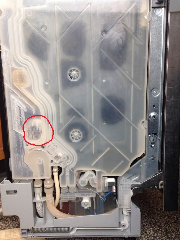

Ik heb een Bosch SuperSilence (SMU58M75EU) vaatwasser die een jaar of twee oud is. Een maandje terug ging de vaatwasser steeds slechter afwassen (klein resten viezigheid bleven achter). De afgelopen weken heb ik zelf van alles geprobeerd om het op te lossen. Mijn acties tot nu toe:

- het opvanggedeelte aan de zijkant schoonmaken (wat wel erg vies was eerst)(zie foto);

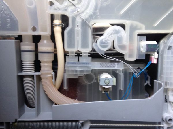

- de leidingen gecontroleerd (zie foto).

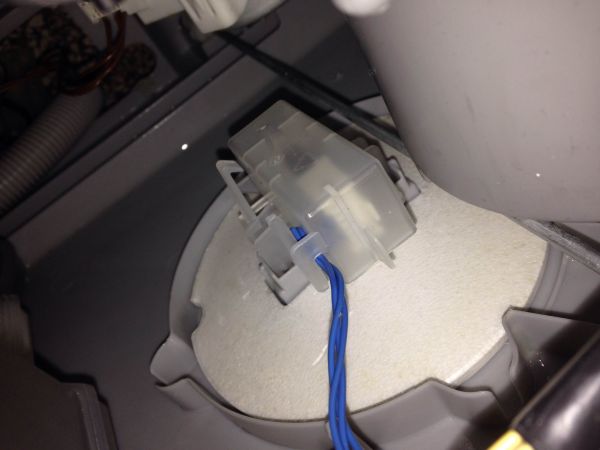

Ik heb nu steeds een terugkerende foutmelding E-15. Elders op internet las ik dat het even schuinhouden helpt. Dat lost het probleem tijdelijk op, maar de foutmelding keert terug. Ik zie dat er op de bodemplaat water ligt, waardoor de vlotter (zie foto) stijgt en waardoor de foutmelding weer ontstaat. Ik vermoed dus dat ergens een kleine lekkage zit. Mijn vraag nu is... op welke plekken zou een lek kunnen zitten? Is er een logische volgorde te bedenken voor het controleren (kijk eerst hier; dan daar etc.) De foutmelding ontstaat volgens mij ergens in het midden van het programma.

Deze afdichting tussen kuip en labyrint wil wel eens lekken.
Vanuit de kuip zit een kunststof moer op deze hoogte.
Maar waarom laat je het toestel niet testdraaien kan je zien waar hij lekt , let vooral op kalksporen.

Bedankt voor de tips! Ik heb die afdichting geprobeerd te controleren, maar ik vind het lastig om het te bekijken.
Ik heb de ring van de bevestiging van het zoutreservoir wel kunnen aandraaien (vanuit binnenzijde machine).
Kalksporen leken wel tegen het zoutreservoir (vanuit onderzijde bekeken) te zitten.

Een kort programma draait vrij ver en dan komt de E15 code weer. Er ligt weer water op de bodemplaat.
