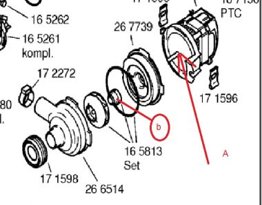

Onze vaat wasser Type is SGV4613EU/34 neemt wel water vult ook
Je hoort de circulatie pomp motor zoemen maar doet verder niets.
Vaatwasser uit gebouwd en rechter zijplaat verwijderd.
Aan de achter zijde van de motor zie ik schoepen juiste benaming weet ik niet.
deze zitten vast met behulp van een schroeven draaier weer gang baar gekregen.
Draaide redelijk soepel maar liep wat aan.
Stroom op gezet bewoog hij iets schokkend maar draaide niet.
Een poos laten staan om hem af te koelen en had hem aan gezet toen draaide hij weer de vaat was weer schoon.
nog een schoon maak programma na dien gedraaid en deed het ook goed.
Nu dat alles weer in gebouwd is en een paar dagen later heeft hij nu de zelfde kuren.
omdat de motor draait en zoemt ga ik er van uit dat motor wel goed is, maar ik verdenk de condensator 3mF
Maar ik weet niet hoe ik een condensator moet testen
hoe is dit op te lossen

Onderdeel 165813 zal waarschijnlijk je probleem oplossen.
Henk253
Je bedoeld DICHTINGSET CIRCULATIEPOMP 165813
dus als ik goed begrijp zit het in het water gedeelte en niet in de motor.
maar hoe kom ik daar bij kan je me dat uitleggen @S.oldeerbout
S.oldeerbout
Specialist Keukenapparatuur
Nee zit wel in de motor , hier zit in het motorhuis een lager van het schoepenwiel.
Dit lager slijt en loopt zicht vast in het kunststof.
Je komt lastig bij de motor omdat je de witte onderbak iets moet laten zakken , dan kan je hem net tussen kuip en onderbak doorhalen.

omdat je zei motor word ik wat onzeker en om vergissingen te voor komen welke bedoel je.
S.oldeerbout
B is het ja.
Bij set 165813 krijg je deze onderdelen.
Als je de motor los maakt van het pomphuis 266514 zie je het vanzelf.
De motor is dus eigenlijk in orde en het pomphuis ook.

De motor nu verwijderd motor is geoxideerd doordat er gewezen lekkage was via de lager B.
Motor draait gewoon soepel met de hand.
Vraag: zit de afdichting in de keramische witte gedeelte achter zijde schoepen wiel
of lager B
Maar hoe haal je lager B er uit het pomp huis
S.oldeerbout
Als je het schoepenwiel eraf draait ( steeksleuteltje )
Dan kan je de lager die erin blijft eruit peuteren(B)
Dan is vaak het zwarte gedeelte ( soort keramische schijfje ) versleten en loopt zich vast tegen het kunststof van het niet draaide deel van het schoepenwiel.

als lager B er in gaat straks moet er ook iets van vet in zo ja wat voor vet,
S.oldeerbout
Nee.

Weer een vraag hoevast moet het schoepen rad tot het einde schroefdraad asje en dan vast @S.oldeerbout
S.oldeerbout
Gewoon aan de achterkant de schoepenas vasthouden met je vingers en dan handvast.
De motor draait de andere kant op dus zal deze zich niet losdraaien.
Eigenlijk precies zoals je hem losgemaakt hebt.
Hier had je ook niet veel kracht voor nodig.
