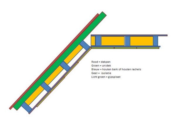

vraag 1: Is het verstandig om ook deze schuine ruimte helemaal vol te duwen met steenwol of moet ik dan op de houten rachels eerst een dampdichte folie spannen en dan daarop de gips platen monteren? Er komen ook spotjes in en dan moet ik toch op bepaalde plaatsen een opening maken in het plastic.
Vraag 2: Is het misschien verstandiger om de ruimte niet helemaal op te vullen maar bijv van de 20cm ruimte 15cm steenwol tegen de unidek plaat zodat er nog ventilatie ruimte is tussen gipsplaat en isolatie. Deze ruimte zou dan kunnen ventileren met de zolder omdat de zoldervloer niet helemaal tegen de unidekplaten aan loopt, er is hier nog een paar cm speling.
De constructie van vraag 2 heb ik uitgewerkt in de bijgevoegde tekening.

De folie aan de warme zijde is altijd nodig. Dus spotjes erin is geen goed idee. De spouw aan de binnenkant is niet echt nodig, maar die is er meestal toch wel tussen de rachels.

Je ziet het fout. Voor het gips heb je gelijk. Dat laat het vocht door in beide richtingen. Maar warmte gaat altijd richting koud. Voor een dak gaat er dus bijna het hele jaar door warme lucht van binnen naar buiten.
In de praktijk gaat er meer vocht naar buiten dan omgekeerd. Een dak moet zo inelkaar worden gezet dat het van Oktober tot Mei een beetje vochtig mag worden maar van Mei tot Oktober voldoende droogt.
De binnenplaat moet in iedergeval dampdichter zijn dan de plaat die op de buitenkant ligt. Als dat niet zo zou zijn zou het vocht zich opsluiten.
Spotjes erin is geen probleem mits er led-spots worden gebruikt, die zijn zo ondiep dat ze de folie niet in de weg zitten.

Nog even résumerend, ik plaats tegen de Unidek platen Rockwool aan en dan vervolgens een dampfolie tegen de gipsplaten aan vastnieten, of moet de dampfolie direct op het Rockwool en dan wat ruimte en dan de gipsplaat?
Op de bovenstaande tekening wordt al het extra aan de balklagen bevestigd!
Die dakplaat, sandwichpaneel is EPS schuim en heeft 2 lagen van 3 of misschien 5mm spaanplaat daar kan je niet veel mee. Jouw constructie zal behoorlijk schraal zijn gebouwd kan deze het extra gewicht van de steenwol en de raggels wel hebben?
Van binnen uit gezien moet de dampremmende laag voor de isolatie zijn aangebracht.
