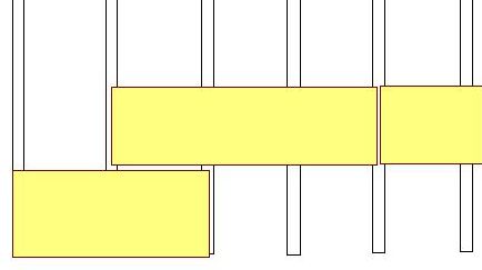

Ik heb de search al gebruikt maar kan niet alles vinden wat ik wil weten voor ik de underlayment platen ( 18mm, 122 bij 244 ) ga bevestigen op de houten draagbalken, half verband.
Ik heb al gevonden dat schroeven beter is als spijkeren, en dan een schroef waar bovenaan geen draad meer loopt zodat deze los in de plaat draait en de plaat goed aansluit op de balk. Maar welke lengte en dikte van de schroef is het meest geschikt? ik dacht aan 4x70? dan zit de schroef 5cm in de balk.
En ik lees van sommige dat je de tong groef moet verlijmen, en andere zeggen van niet, wat word nou meestal gedaan door de vakman?
Verder wou ik de platen 1cm van de muren afhouden, en de eerste plaat in de hoek plaatsen, met de groef naar buiten zodat de volgende plaat er met de tong in klikt.

- 4x45
- geen lijm
- strak tegen de muur aan (met de groef)
Verder verspringend leggen en de andere naad (zonder mes/groef) op de balk.

De platen dus in de lengte van 2.44 verdelen over zoveel mogelijk balken, ipv 1 plaat in de lengte over 3 balken.
En de groef naar de muur toe, de de volgende plaat is elke keer de groef die in het mes valt, ik dacht dat het mes in de groef steken makkelijker was maar ik heb het dannook nog nooit gedaan!
Ik snap niet wat je met de eerste zin bedoeld.
Als je de platen andersom in elkaar steken handiger vind, zaag je gewoon het mes van de eerst plaat af. Meet eerst ook even uit hoe je met de platen uitkomt, net als met tegelwerk kan je beter niet met smalle stroken werken.

Persoonlijk begin ik ook liever met de mes tegen de muur
omdat je minder snel de groefzijde beschadigd als je de platen even met een klosje en een voorhamer goed in elkaar wilt schuiven.
Schroef de plaat pas helemaal vast als de volgende er al in zit.
als je de platen namelijk gelijk helemaal vast schroeft is de volgende er moeilijk in te krijgen.
tot slot
er bestaan ook platen van 60*244 met groef en mes rondom als je alleen bent werken deze een stuk prettiger
de vakman schiet die platen overigens ook vaak vast met speciale nagels dat gaat stukken sneller

Gouden tips! Dank jullie wel, mn balken liggen hoh 56, dus word veel afval na allebplaten te hebben gezaagd, helaas!
Verwarming Sp.
Hoezo veel afval? 20 cm per plaat valt wel mee toch?
Caspar1990
Op elke plaat haha, vind het nog al aangezien het normaal goed uitkomt.
