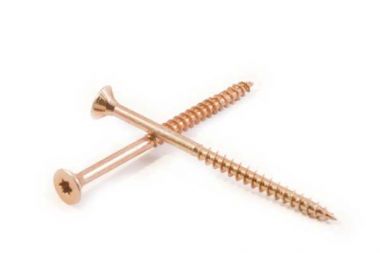

Vaak worden er dan de verkeerde schroeven gebruikt.
Als je deze schroeven gebruikt, heb je geen last dat de plaat niet goed vast op de balken komen.
Het laatste stuk naar de kop, zit namelijk geen schroefdraad, zodat de schroef vrij kan draaien in de plaat.

Om underlaymentplaten te bevestigen worden deze schroeven dan aanbevolen?
Millew
Voor alle soorten houtverbindingen, m.u.v. spaanplaat of ander zwak materiaal, zijn schroeven met gladde steel beter dan spaanplaatschroeven.

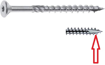

Hier nog even een andere afbeelding van een schroef die uitermate geschikt is, om plaatwerk vast te zetten.
Ook splijt het hout waarin je schroeft niet zo makkelijk meer, dankzij de speciale snijpunt. (zie pijl)
En is bij vele harthouten soorten voorboren ook niet nodig.
