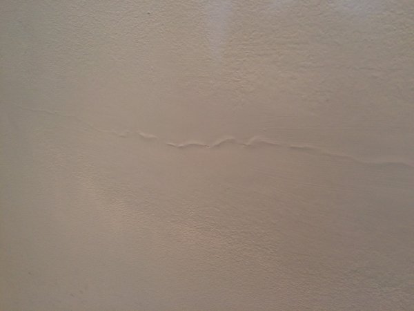

Uitpuilende voegen in tussenmuur
Op een al 10-tallen jaren oude kalkstenen tussenmuur blijft een meer den 1m lange (horizontale) voeg nog steeds uitpuilen, bijlage.
Als we die verdikking vandaag wegschuren, zit hij er morgen weer; wie weet raad??
Interessant. Kan je een stuk kaal maken om te kijken wat het precies is? Wat schuur je eraf? Kalk, zout?
Heb de voeg uitgehaald, nu eerst met hechtmiddel/primer ingesmeerd, dat laten drogen en vervolgens met Muurglad van Alabastine gevuld.
Inmiddels blijft de muur glad.
Ik denk, dat die verdikking ontstaan is door opzwellen van het bestaande materiaal van het voegmiddel; dat laatstelijk voorkomen is door die primer.
Bedankt voor de belangstelling, vrgr
Er valt aan een voeg niets op te zwellen. Dit is immers een uitgehard cementproduct. Vandaar mijn vraag.
