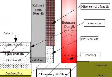

Hallo allemaal,
ik wil een uitbouw realiseren van 3,5 mtr, nu heb ik vragen over de 2 mogelijkheden (zie 2st afbeeldingen).
Situatie:
-vorstrand 30x60cm met 5 heipalen in de kleigrond.
-vloeropbouw: kleigrond, zandgrond, eps platen, beton met vlechtmat.
vragen:
1) in fundering versie 1 ligt de vloer tussen de vorstrand in, maar niet erop. Hierdoor kan de vloer en vorstrand wel tegelijkertijd worden gestort.
Ik kan me voorstellen dat de vloer kan bewegen tov de vorstrand.
Is het nodig om deze vloer te ankeren aan de vorstrand ?
2 )Zoja, is het dan een verantwoorde constructie om dan de kalkzandstenen binnenmuur te verankeren met de betonnenvloer door hier betonstaven doorheen te boren/lijmen van ca rond 12mm? (zie stippenlijn)
3) is de koudebrug en isolatie goed uitgevoerd in versie 1?
4) versie 2: hier moet eerst de vorstrand worden gestort en later de vloer, zodat de vloer op de vorstrand ligt. Is er een mogelijkheid om dit toch in 1 keer te laten storten, door bv op de net gestorte vorstrand calsitherm blokken te leggen en daarna meteen de vloer hier bovenop te storten?
5) is het principe, de koudebrug of isolatie goed uitgevoerd in versie 2?
Alle opmerkingen & vragen uiteraard welkom!
Grt Robin.

Deze doen:
Vloer tussen de wanden storten, kantstrook langs de vloer op dat deze vrij kan bewegen ten op zichte van de wand en fundering.
Onder de kalkzandsteen is een koudebrug onderbreker? (bv foamglas oid?) Kan de tekst niet lezen.
Verder is het een net detail. Maken zo. :)

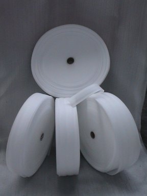

Wat bedoel je met kantstrook, eps in de hoek tussen de binnenmuur en vloer?

Dit is kantstrook:
Het zorgt er voor dat de vloer zich niet hecht aan de wand en afzonderlijk kan werken. Ik zou hem dus ook niet aan de fundering vastzetten.
Beiden hebben verschillende krachten te verwerken en zullen dan ook anders van elkaar bewegen. Als je verankerd moet je ook goed wapenen, anders krijg je scheuren. Daarom kun je beter de vloer er los tussen storten.
Bij een fundering op heipalen heb je geen vorstrand nodig. Dan maak je een normale funderingsbalk. En als je toch palen hebt, waarom zou je dan niet je vloer erop leggen? Het makkelijkst is een PS-isolatievloer.
Zoek maar op internet naar standaard details van paalfunderingen, dan kom je er precies achter hoe het werkt.

Het staal zit al aan de heipalen gelast. Een systeemvloer op de fundering gaat niet meer lukken omdat de betonnen balken van deze systeemvloer te hoog komen te liggen. Wil stalen T-staven (paarse kleur) aan de fundering lassen en op de T staven de vlechtmatten leggen vd vloer.
Rhaasjes
Uitvergroot:
Ik vind dit geen goed detail. Je kan niet de vloer op het zand leggen én op de funderingsbalk. Dat is vragen om problemen. Droid geeft dat al aan.
Als ik het goed begrijp is je funderingsbalk te hoog geplaatst? Beetje vreemd.
Om dit op te lossen zal je het detail van Droid aan moeten houden. Dus geen verbinding maken tussen wapening van vloer en funderingsbalk.
Het valt me ook op dat de isolatie van vloer en wand een beetje dun is. Het is verstandig met minimaal Rc 2.5 te bouwen.

ik bergrijp dus dat vloer op zandlaag los van de - fundering op heipalen moet zitten?
Een EPS vloerdikte van 10cm ipv 5 cm zou dus wel aan te bevelen zijn?

Ter info: de vloer rust dan op een aangebrachte zandlaag, daaronder de originele kleilaag/leemlaag. (is vrij hard)
Waar moet ik aan denken dat de vloer binnen 10 jaar kan zakken,
cm-ers? mm-ers?
10cm isolatie zou ik als een minimum aanhouden. Ook meer isolatie in de spouw. Loshouden van de muur is wel duidelijk vermeld toch?
Hoeveel zakking te verwachten is weet ik niet.
Rhaasjes
Ja isolatie loshouden vd buitenmuur, zou er inderdaad meer minerale wol in kunnen doen.
In de spouw onderkant zit eps, mag dat ook gewoon minerale wol zijn?
