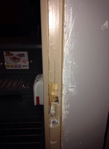

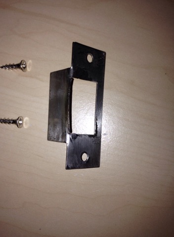

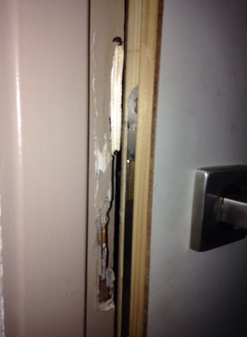

Een tijdje terug heeft mijn hond een dusdanige wilde bui gehad dat ze met haar volle gewicht tegen de deur kwam. Hierbij is de sluitplaat uit het kozijn geslagen. In de foto's is te zien dat het dagschoot redelijk dicht op de opdek rand van de deur zit en wordt dus ook gelijk duidelijk waarom de sluitplaat er zo makkelijk uitgeslagen werd. Hoe kan ik onderstaande het beste repareren?
Let op, ik ben geen expert, maar heb hetzelfde aan de hand gehad, met als enige verschil geen hond maar een erg wilde vorige bewoner.
Het hout ziet er nogal vernaggeld uit zo op de foto, persoonlijk zou ik het dus als volgt aanpakken:
Ik heb er gewoon een nieuw deel hout ingezet, oude beschadigde deel ruim verwijderen, en er een nieuw deel inlijmen, daarna alles geplamuurd, geschuurd en geverfd, zie je na 8 jaar nog steeds niks van. Probeer wel dezelfde houtsoort te gebruiken.
