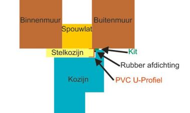

Aan weerszijden van een nieuw te plaatsen kunststofkozijn hou ik ongeveer een cm stelkozijn over, het gat in de muur is namelijk iets groter dan het kozijn. Daardoor komt het stelkozijn dus bloot te liggen aan de buitenkant en is lijkt mij kwetsbaar voor weer en wind.
Zou het een idee zijn over de kopse kanten van het het multiplex (=stelkozijn) een PVC U-profiel te plaatsen? Op die manier sla ik dacht ik twee vliegen in één klap; het hout is beschermd en ik heb een de open rand tussen kozijn en muur weggewerkt, eventueel kan ik er nog wat kit tussen doen, niet over de volle centimeter, maar daar waar het PVC profiel de muur raakt (staat niet goed op de tekening :oops: ).
Goed plan?
Ik ben niet zo'n voorstander van kit. Als het tussen die kier wat kan tochten, is drogen, vind ik niet zo erg.
Deze tocht moet je wel voor de isolatie in de spouw houden.
Ik neem aan dat op het kozijn nog een lat wordt geplaats tegen de binnenmuur. Om het tussen de lat en de binnenmuur lucht dicht aftewerken zou ik daar dan wel wat acrylaat kit zetten.
Ok, en het U-profiel ter bescherming van het hout? Is dat wat? Anders rot het hout van het stelkozijn toch weg uiteindelijk?
Goed in de verf zetten en geen profiel zetten.
Kan alleen maar vocht tussen gaan zitten wat dan moeilijker weg kan > rotten.
