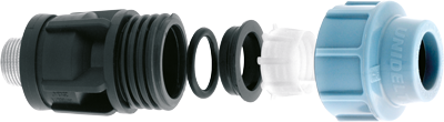

Ik misin uw verhaal ook de rubberen o ring die tussen de witte klem en het hulpstuk komt
Opbouw is dus wartel, witte knelring, oring, koppeling zelf

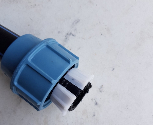

Heb bij alle wartels ringen op de witte knelring geplaatst en de boel goed aangedraaid. Helaas niet met het gewenste resultaat.
Als leek zijnde helemaal op advies van de winkel afgaande, bedenk ik me nu... zou ik misschien verkeerd materiaal gekregen hebben en de tyleenbuis te dik zijn voor de wartels en witte klemringen?
(Zie foto)
Met de beste wil van de wereld zijn die klemmen niet sluitend te maken lijkt mij (of snap ik het systeem niet?). Wat mij ook opvalt is dat het heel zwaar gaat om de wartels op de koppelingen draaien. Met alleen kracht van de handen lukt het niet.
Ik ken donder groene koppelingen en daarbij zat de rubberen O-ring in een groef in de koppeling zelf. Vrij diep naar binnen. Wellicht dat dit de reden is dat ze er niet los bij geleverd zijn, omdat ze al in de koppeling aanwezig waren. Ze kunnen overigens wel kapot gaan met monteren door bramen aan de slang en het niet gebruiken van bijvoorbeeld vaseline tijdens montage.

De witte ring heeft inderdaad een knelfunctie. Deze loopt aan 1 kant schuin en bijhet vastdraaien van de wartel wordt deze tussen de koppeling en de tyleenbuis gedrukt. Dit aandraaien gaat inderdaad heel erg zwaar en ik heb er gewoon de waterpomptang op gezet. Met mijn blote handen kreeg ik het ook niet voor elkaar.
Aan de binnenkant van de witte ring zitten tandjes of groeven om houvast te hebben op de harde tyleenbuis. De afdrukken hiervan zorgen niet voor lekkage, want de waterdichte afdichting wordt verkregen door een rubberen O-ring diep in de koppeling zelf en niet door de witte ring.
Wat ik op je foto van 10 april nog zie is dat de tyleenbuis veel verder in de koppeling geschoven moet worden. De witte ring zit nu aan het uiteinde van de tyleenbuis. Die hoort verderop te zitten. De tyleenbuis hoort dus verder door te steken de koppeling in, voorbij de O-ring. Er is best even wat kracht nodig om de tyleenbuis langs de O-ring te duwen. Wellicht heeft u de tyleenbuis toch niet ver genoeg in de koppeling geduwd.
Om beschadiging van de afdichting te voorkomen de tyleenbuis recht afzagen, goed afbramen en een kloddertje vaseline rond de O-ring smeren en met een draaiende beweging de slang in de koppeling duwen.
Meet met een duimstok of rolmaat de inwendige diepte op van de koppeling, dan ziet u gelijk hoeveel cm de tyleenbuis in de koppeling geschoven moet worden.
