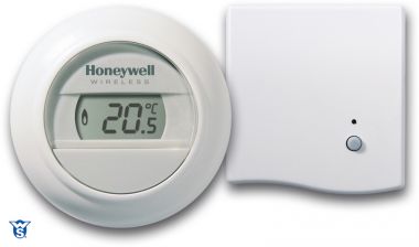

Ik bewoon een klein arbeidershuisje en wil in de woonkamer een pelletkachel gaan plaatsen, die moet gaan dienen als hoofdverwarming. Het huisje zelf ga ik daar wel warm mee krijgen en zal vanwege de isolatie nooit zo snel afkoelen dat ik daar problemen krijg met vorst. Voor het bijgebouwtje (met douche, wc en cv-ketel), met een smal gangetje verbonden aan het huis, ligt dat anders.
Nou heb ik het idee een tweede thermostaat te plaatsen in het bijgebouwtje en een (meervoudige?) schakelaar te plaatsen om te kunnen switchen tussen de thermostaten. Keuze is dan:
A) cv als hoofdverwarming, thermostaat in huiskamer actief, of
B) cv voor vorstbescherming, thermostaat in bijgebouwtje actief.
Alle radiatoren in huis hebben thermostaatknoppen, behalve die in woonkamer en halfopen keuken. Ik zou eventueel van twee radiatoren de knoppen kunnen verwisselen:
A) één radiator in woonkamer krijgt een thermostaatknop voor gebruik in de vorstbeschermingsmodus, de rest gaat dan dicht.
B) één radiator in het bijgebouwtje krijgt een normale knop en staat altijd open in de vorstbeschermingsmodus. Als de cv wordt gebruikt als hoofdverwarming gaat deze radiator dicht. (Overige radiatoren hebben voldoende vermogen.)
Is dit mogelijk? Graag feedback, tips, e.d.
Het gaat overigens om een AWB Thermomaster 3HR met modulerende Honeywell-thermostaat. Vlakbij de ketel heb ik de signaalkabel van de thermostaat in beeld en dit lijkt mij een goede plek voor de schakelaar en tweede thermostaat.
