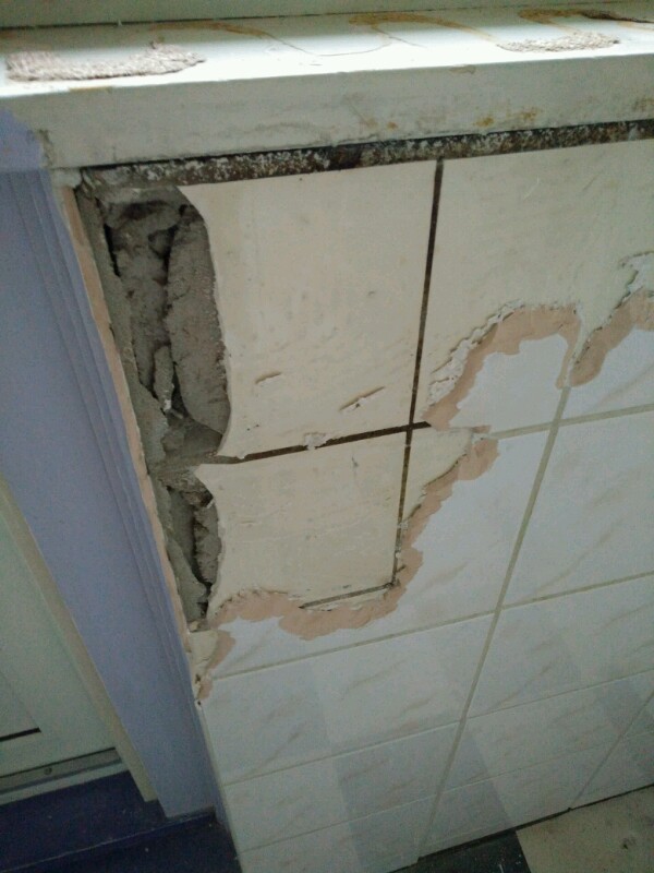

Twee lagen tegels, loeistrak verlijmd.
Helaas moet ik een behoorlijke oppervlakte dubbele tegels slopen om mijn keuken stucklaar te maken.
Hoe pak ik dit het beste aan? Is het handig me meteen op de onderste laag te richten? De bovenste laag ligt namelijk heel strak bovenop de onderste, zodat ik alleen kleine stukjes tegelijk weg kan bikken. Is er een oplosmiddel voor tegellijm waar ik op grote schaal mee kan werken? Indien een bepaald merk in het bijzonder aan te raden is hoor ik dat graag per pm.
Hier de situatie :
2 lagen tegelijkertijd eraf hakken en als de specie erachter niet vast zit, die ook eraf.
Idd huur een lichte breekhamer en gelijk onder/ tegen de specie van de onderste tegel zetten.
Gebruik veiligheidsbril / oorbescherming etc.
Tegelsplinters zijn scherp!
