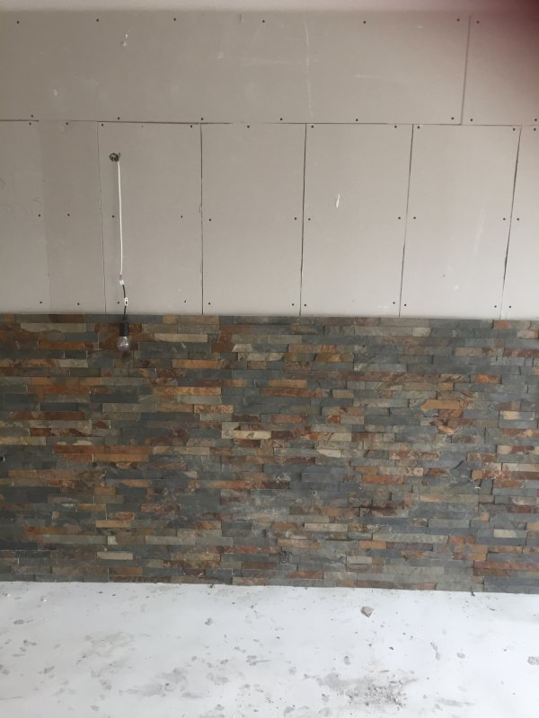

Wij willen n tvmeubel van 3 meter lang en 60 kg zwevend ophangen aan n muur van steenstrips. Probleem is dat de "klussenman" die de steenstripsmuur heeft gemaakt veel te kleine beugels erachter heeft geplaatst. We wilden het vastzetten met extra lange schroeven maar zijn bang dat door de druk vh meubel of de steenstrips of het hout vh meubel los gaan laten. Beugels plaatsen houdt in dat we een deels steenstrips moeten slopen wat geen optie is.... wie heeft er een idee om het meubel toch zwevend te krijgen?? Bedankt!

Heb je een foto of schets hoe de wand is opgebouwd?

De regels voor de gipspaat zitten horizontaal. Wat zit er achter deze regels? Een stenen muur, of ook een wand van gipsplaat?
Op zich zou je met een hollewandplug eea prima op kunnen hangen.

Ja dat zou in principe mogelijk zijn; maar we zijn er inmiddels achter dat dan wellicht t houten tvmeubel zelf kan gaan scheuren"! We hebben inmiddels in t midden 2 pootjes geplaatst.... dit lijkt de beste oplossing. Hopelijk kont er toch nog iets als idee naar voren dat de pootjes overbodig maakt. Alvast bedankt tot zover...

Als je een lange haaklat gebruikt, zal ook het TV-meubel niet scheuren.

Dat zou wellucht dan lukken maar we kunnen de haaklat niet op de steenstrips plaatsen:-(

Nee, die zet je dan over de volle lengte vast met holle wandpluggen en schroeven in de regels.
