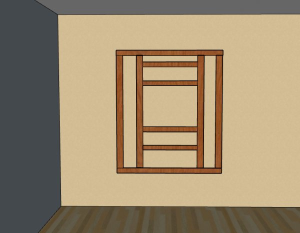

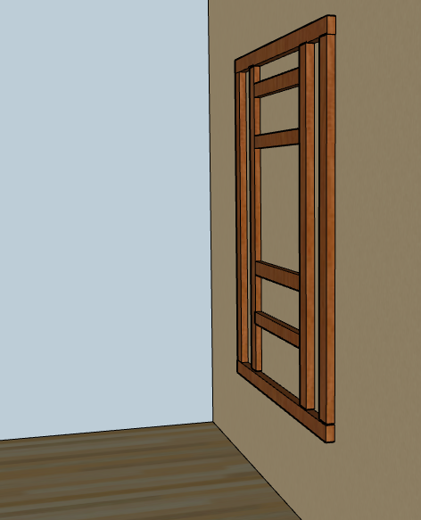

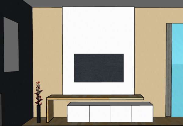

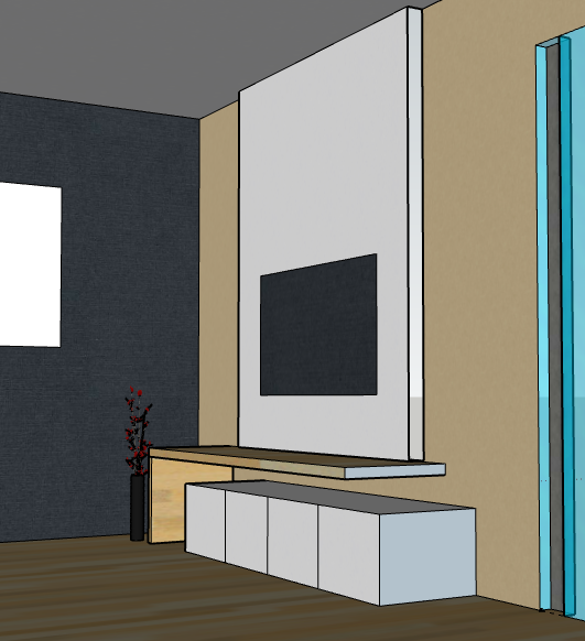

Ik zou graag zoals onderstaand een tv meubel maken. De witte kast vanonder wordt gekocht. Dus het enige dat dient gemaakt te worden is de witte 'zwevende' wand en de houten plank. Ik dacht eraan om voor de wand een houten frame vast te maken aan de muur (zie foto) en hierop panelen te bevestigen.
Hoe maak ik dit houten frame het best vast tegen de muur? Heb ik hiervoor speciaal materiaal nodig?
Welke panelen zouden hiervoor geschikt zijn? Zelf dacht ik aan gipsplaten omdat je hier makkelijk de voegen kan wegwerken en schilderen geen probleem is?
Hebben jullie misschien nog handige tips vooraleer te beginnen? Dankjulliewel !!
Gebruik slagpluggen om het regelwerk vast te maken. Gipsplaat of nog beter gipsvezelcementplaat om het af te werken is een goed idee.
Zorg ook voor sparingen en ruimte voor alle kabels en stekkers.
