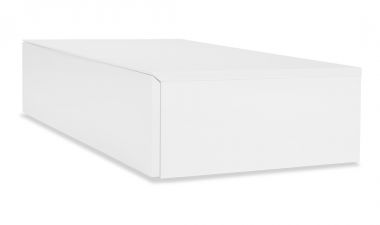

Ik heb het volgende kastje gekocht als tv dressoir:
Drie van deze kastjes naast elkaar moeten aan de muur worden bevestigd. Het kastje is bedoeld voor op de grond, maar hoe kan ik deze het beste aan de muur bevestigen?
Het materiaal is MDF; hoogglans.
Het gewicht van het kastje is 15 kilo.
En de maten zijn: breedte 80 cm, diepte 50 cm, hoogte 20 cm.
Ik wil het kastje graag een centimeter of 20 van de grond ophangen.

Is de achterwand van het kastje ook van MDF?
En hoe dik is de achterwand?

Het gehele kastje is van MDF, ook de achterwand. De dikte van de planken zijn ongeveer 1,5cm.

Ik zou dan per kastje 5 houtdraadboutenvan 8 x 70 en bijpassende pluggen nemen. Een carrosserie ring onder de kop. Ik zou de bevestigingen in een W patroon zetten 3 boven en 2 onder, niet te dicht bij de randen boren.
Eerst het middelste kastjes met 1 bout in het midden vastzetten en dan vervolgens het kastjes waterpas stellen, dan de andere gaten doorboren en dan de twee andere er tegenaan plaatsen met 1 bout en ook de gaten doorboren.
Kastjes er weer af en dan de gaten schoonzuigen en pluggen plaatsen.

Indien de verbinding van de achterzijde naar de zijkanten en boven en onderkant van het kastje niet te vertrouwen is (met andere woorden dat bij montage uiteindelijk de achterplaat tegen de muur zit en de rest van de kast los komt) is het raadzaam om onder het kastje een latje of hoeklijn te monteren waar het kastje op rust en zo dat ook de bodem van het kastje hierop rust
Komt er nog iets op of in het kastje te staan, zoals een tv of audio apparatuur?

Je kan ook eens kijken naar kastophangsystemen voor o.a. keukenkasten.
Daarbij schroef je het ene element van binnen uit tegen de zijkant van de kast en het andere deel tegen de muur. En dat aan weerskanten van de kast. Je zal dan een paar gaten moeten maken in de achterwand van de kast om de ophangpunten te laten doorsteken.
Het voordeel hiervan is dat de kast aan de zijwanden hangt, wat mij een stuk steviger lijkt dan aan de doorgaans vrij zwakke achterwandjes en dat de kast na te stellen is. Ook kan je de kast weer eenvoudiger van de muur halen, als dat een keer nodig is.

Het nadeel daarvan is dat het kastje niet strak tegen de wand aan komt, maar er een klein kiertje ontstaat? Althans, dat is mij mede gedeeld.

Er komt enkel iets van decoratie op de kastjes te staan. En in een van de kastjes een playstation en in de andere een tv decoder.
Dus er zit niet veel gewicht in/op.
