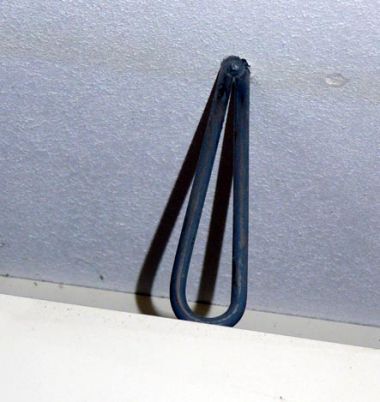

H@ns
Kun je wat foto's plaatsen van het beslag? alle details graag.
Beslag is er in veel soorten maar het principe is per soort éénduidig dus eenmaal het principe ontrafeld is de halve kast uit elkaar hebben :wink:

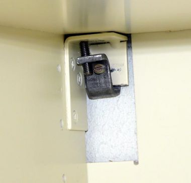

Gekske
Bovenste foto de shroef die horzontaal naar de muur zit klemt de ophanging in elkaar. De schroefdraad omhoog is om deze af te stellen (dus om de kast waterpas te zetten) de tweede foto lijkt me een afstand houder of een soort klem
Als je de horizontale schroeven los draait (eerste foto) kan je de kast een stukje omhoog tillen en van de muurhaken afhalen. Het ziet er niet zo ingewikkeld uit.
Aan de onderkant van je boeken plank zit vaak een verzonken schroef die weer door de schoef in de muur zit hierdoor kan de plank er niet afschuiven
Voor foto twee draai deze schroef eens links om draai je deze dan los?
Gewoon wat los draaien en goed opschrijven of fotograferen als je het uit elkaar haalt dan kan je het ook weer in elkaar zetten

Die tweede (onderste) foto, die ovale haak/beugel, dat is dus de beugel waarover planken worden geschoven. Ook de hoekplank, alleen wel op beide muren (elke muur in de hoek dus). Daardoor kan hij er niet af tot de kolomkast eruit is. De gleuf waarin de haak of beugel geschoven wordt, is niet lang genoeg om de hele plank er eerder uit te schuiven. Het ging net ver genoeg om de haak op de foto te zetten.
Er zit helaas ook geen verzonken schroef aan de onderzijde, heb ik bekeken. De planken zijn dus echt uitsluitend bevestigd met de genoemde haken/beugels uit de onderste foto. Ergo: we gaan eerst proberen de 3-deurs dressoir een stukje naar links te schuiven, daarna moet die kolomkast eruit, en pas daarna kunnen de onderste hoekplanken eruit.

H@ns
Als dat inderdaad de enige twee foto's zijn die van het beslag te maken zijn dan is het een kwestie van:
Draai eerst de bovenste stelschroeven los en kijk of je de kast iets kunt kantelen.
Zoniet dan zit de kolomkast dus ook nog ergens anders vast :P
Dit kan zijn met een schroef in één van de schappen of het dressoir.
Dan haal je de onderste stelpootjes los en probeert de kast voorzichtig te kantelen als daar geen ruimte voor is moet de kast op één of andere manier uit elkaar kunnen, hij is immers ook binnen gekomen!
