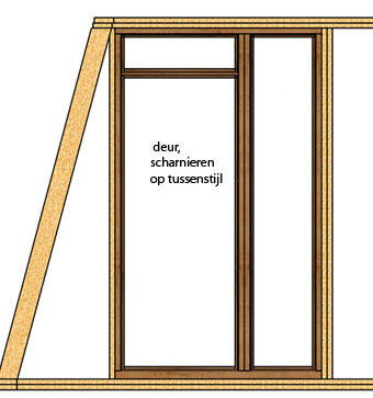

Bij het maken van nieuwe kozijnen voor de uitbouw loop ik tegen een twijfelgevalletje aan. Dit is de constructie:
Het gaat om een stevige deur, model balkondeur met dubbel glas, kan hem in mijn eentje nauwelijks tillen.
Mijn vraag betreft de tussenstijl waar de deur aan komt te hangen. Het mooiste is een kozijnprofiel B te gebruiken. Maar ik twijfel of dat wel sterk genoeg is voor zo'n zware deur. Misschien is het beter om 2 A-profielen aan elkaar te koppelen zoals het nu getekend is?
Iemand goede raad?
Dank!
Wim
B profiel
Dat is geen probleem en dan de balkon/achterdeur afhangen aan 4 degelijke kogelpaumellen.
Als je het toch niet vertrouwd, kan je een verbreed B-profiel nemen. is volgens mij ook een standaard product.
Dank voor reacties - verbreed B klinkt goed, sterk maar minder massief dan 2 A-stijlen tegen elkaar. Zal eens kijken of ik dat kan vinden bij mijn leveranciers, anders wordt het een gewoon B-profiel.
De deur is overigens al voorzien van 3 stevige scharnieren (geen paumellen), zoals geleverd door de timmerfabriek. Daar heeft hij eventjes aan gehangen, maar door uitbouwwerkzaamheden krijgt de deur een nieuwe plek.
