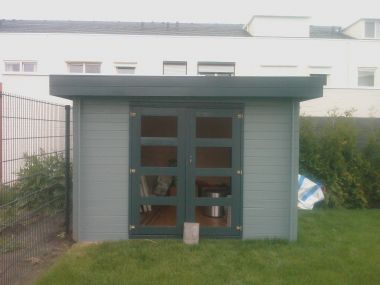

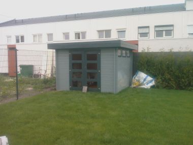

Ik heb een houten tuinhuis van 3 x 3 m op een ondergrond van 30 cm aangetrild geel zand met daarop grindbetontegels (60x30). De tegels liggen nog geen centimeter boven maaiveld, dus grotendeels onder de grond. Ik ben ervan uitgegaan dat dit stabiel genoeg zou zijn, maar nu (enkele maanden later) is de boel toch aan een kant aan het verzakken. Het is maar 6 mm maar de deur van het tuinhuisje gaat al niet goed meer dicht en ik ben bang dat het nog wel eens verder zou kunnen gaan verzakken. Wat kan ik hier nu nog tegen doen?

Hallo mensen, hierbij twee foto's. Hopelijk helpt dit... Het huisje is verzakt naar links, dus richting het hek.

Gerrit B
Specialist Telecom
Gewoon een flink diep gat graven onder een hoek van het tuinhuisje
deze stort je vol met beton, metsel je op oid.
Wachten tot het droog is en dan de auto krik (bij voorkeur een potkrik oid.) er onder.
Op krikken tot alles weer recht staat en de opening opvullen.

Stax
Slim idee, alleen bestaat de fundering van het tuinhuisje uit losse grindtegels. Ik zou dat dan dus bij alle tegels tegelijk moeten doen. Zou dit werken:
Diepe geul graven over en deels onder de hele linkerzijde van het huisje, volstorten met beton tot 30 cm onder maaiveld, drie krikken erin, balk over de krikken onder de grindtegels plaatsen en dan een voor een steeds de krikken een stukje omhoog. Daarna de ruimte opvullen met bakstenen tussen beton en onderzijde betontegels, krikken en balk eruit en de rest opvullen met zand.
Het is even een operatie, maar zou het zo werken?
Gerrit B
Specialist Telecom
Op zich zou het wel kunnen, maar een tuinhuisje weegt niet zo gek veel.
Afhankelijk van hoe e.e.a gebouwd is zou je denk ik zelfs wel kunnen volstaan met iets opkrikken zodat je de tegels weg kunt halen, laten zakken, fundering uitgraven, storten, opmetselen en dan pas op de juiste hoogte brengen.
Ik verwacht dat het niet zo'n vaart zal lopen dat het huisje in elkaar zal zakken als je 1 zijkant niet ondersteund zou hebben.
