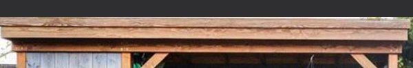

We kunnen gratis echt een prachtig tuinhuis overnemen van 4,20x2,80 meter. We willen hem echt ontzettend graag, alleen zitten we met het volgende. Het dak is van EPDM, netjes afgewerkt met dik hout. Niet demontabel dus en niet te tillen.
Hoe is zoiets te verplaatsen (30 kilometer)? Mijn man is vrachtwagenchauffeur, maar zelfs hij en z'n collega's hebben geen idee. Maar er moeten hier toch haast wel bedrijven voor zijn?

Is epdm helemaal niet re verwijderen? Mijn man zegt dat hij het waarschijnlijk ook niet in stukken kan snijden, omdat er schroeven onder zitten die je niet ziet.
EPDM zit verlijmd op het houten dakbeschot. Dat krijg je er niet af. Het houten dakbeschot zit inderdaad geschroefd op de onderconstructie van het dak.
Voor de prijs van epdm per m2 is dat kapot snijden en vervangen goedkoper als een kraan en vrachtwagen huren.

Hoe ziet het dak eruit?
Als dat een puntdak is en het dak kan in 2 stukken van iets van 2,5x2,80 dan kan er op de punt een nieuwe lap epdm of andere afwerking komen.
